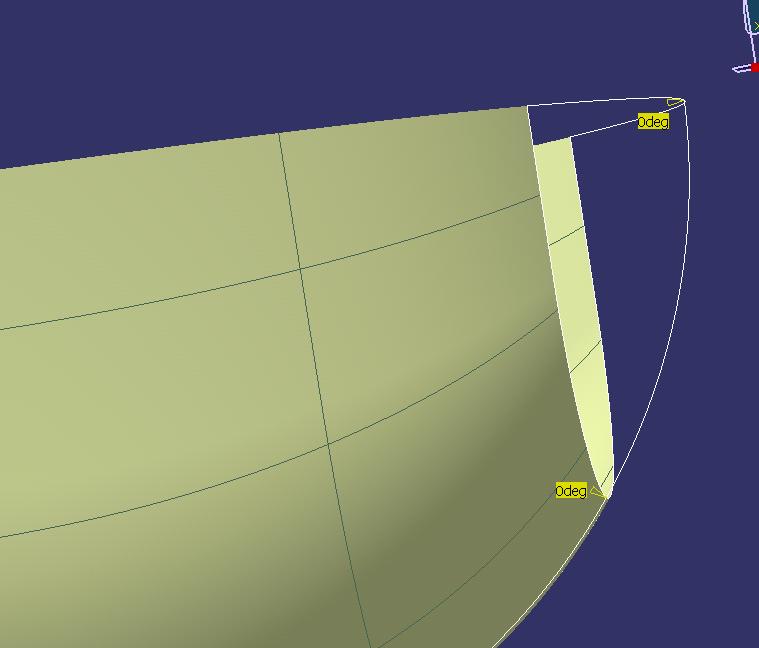

Hallo Leute!

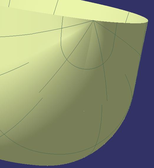

Ich bin hier echt am verzweifeln! Kann mir jemand mal einen Tip geben,wie ich die Fläche im Bild 1 geschlossen bekomme.Ich habe mit Loft X Varianten durchgespielt, entweder war eine Hammer-Beule drinne, oder es sah so aus wie beim Bild "Ergebnis".Nichts mit Tangentenstetigkeit.Profil und Leitkurve sind tangentenstetig =0 laut Krümmungskurvenanalyse.
Hat jemand einen guten Tip?
MFG HerrT

Hallo HerrT,
hier eine mögliche Lösung. Hoffe der Weg ist verständlich.

hallo jochen,
habe deine methode mal versucht. funktioniert aber nicht immer. es gibt probleme mit der konnektivität.
die translation sollte mit der skizze an dem ende des lofts durchgeführt werden. auf diese art hatte ich keine probleme mit der konnektivität

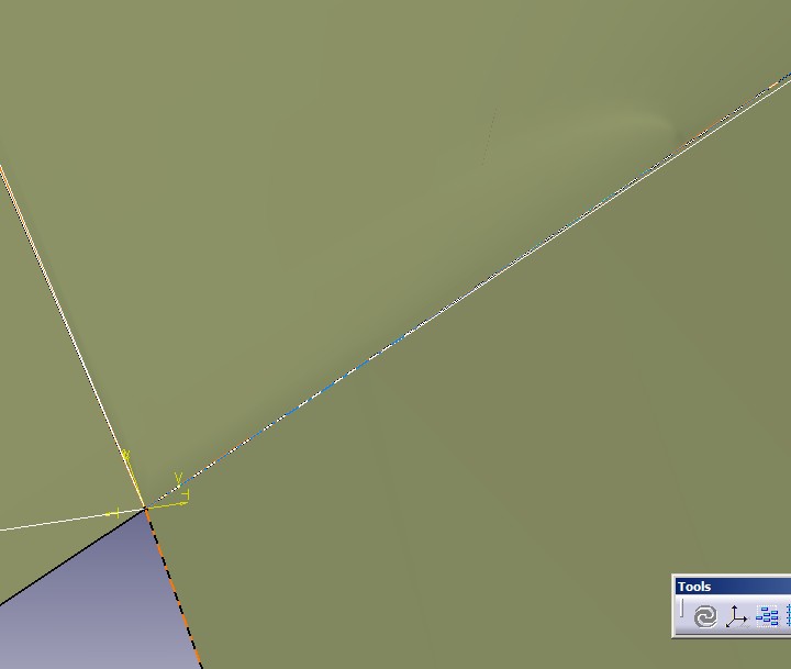

Hallo T,
wenn du nicht auf 'Loft' als Funktion angewiesen bist, versuchs mal mit 'sweep', so wie in der angehängten datei. Trick bei der ganzen Sache ist eine Extrusion der Guidecurves als Tangentenbedingung anzugeben.

und wenn du dir vom oberen ende ein extrude nach oben erzeugst, und das ganze dann mit einer blendsurf zu machst? dann hast du sogar die möglichkeit die C2 stetigkeit mit zu nehmen, wenn du willst.
oder hab ich da was falsch verstanden?

hallo kalanja,
das ergebnis ist wahrscheinlich nicht ganz richtig, da du die hintere skizze nicht mit in den sweep integrieren kannst.
in der datei sweep2 ist zudem eine beule vorhanden.

Hallo Leute!
Danke für Eure Antworten.
Vielen Dank ,Jochen Kaestle,die Lösung hat mir weitergeholfen.
Auch deine Methode,JochenD, ist nicht schlecht.
Nochmals Danke an alle für Eure Tips,find ich SUPER!
