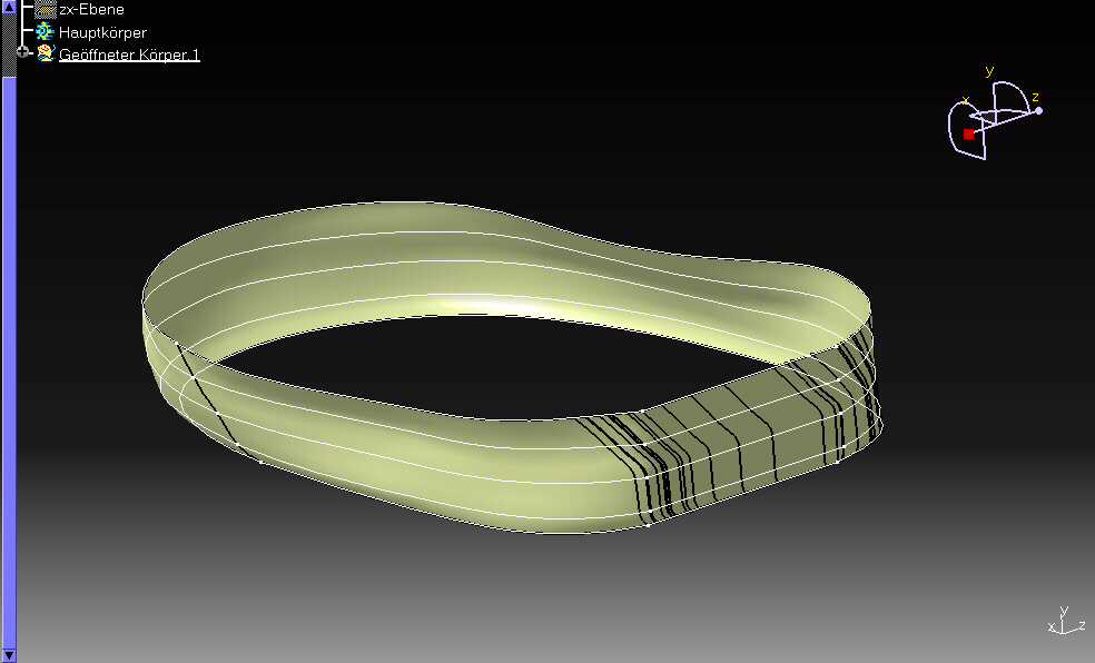

ich habe mittels Splines Kurven in verschiedenen Ebenen gezeichnet und aus diesen Kurven einen Loft erzeugt.
Nun will ich aus diesem Loft einen Körper erzeugen, indem ich ihm eine Aufmaßfläche von 1,0 mm zuordne.
Egal ob ich es direkt mit der Funktion Aufmaßfläche oder über die Funktion Schalenelement versuche, es kommen immer Fehlermeldungen wie:
- eine Fläche wird degeneriert
- scharfe Kanten
Wie kann ich dieses Problem beheben bzw. gibt es noch eine andere Möglichkeit einer Fläche eine Dicke zuzuweisen?
Danke schon mal für die Hilfe.

hallo digga999,
so wie das aussieht sind einige radien (vereinfacht, da du ja 2 splines hast) zu klein, so dasss diese scharfkantig werden oder sogar umgekehrt werden. du solltest wahrscheinlich noch führungskurven angeben.
gruß

Hallo digga999,
Dein Loft scheint einige recht schmale Flächen zu besitzen. Ich könnte mir vorstellen, dass beim Offset oder Aufdicken diese Flächen "verschwinden". Versuch mal Deine Ausgangskurven so zu gestalten, dass diese schmalen Flächen möglichst erst gar nicht enstehen.
