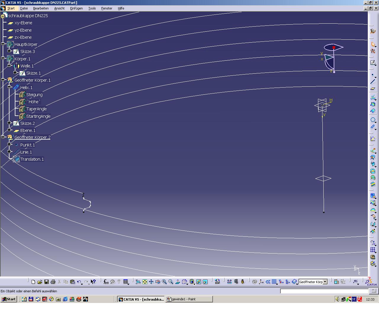

ich habe folgendes Problem: Ich möcht ein Gewinde erzeugen und hierzu habe ich mir eine Helix konstruiert, en Profil des Gewindes gezeichnet und nun versucht, mit Translation entlang der helix eine Gewindefläche zu erzeugen. Geht aber nicht, weil die Flächen sich auf der Gegenseite nicht brühren, Das profil wird irgendwie verdreht..
Wie baut man sich ein Gewinde???
(Versuche Bilder einzustellen, mal sehen obs klarrt)
DAnke im Voraus
Berthold

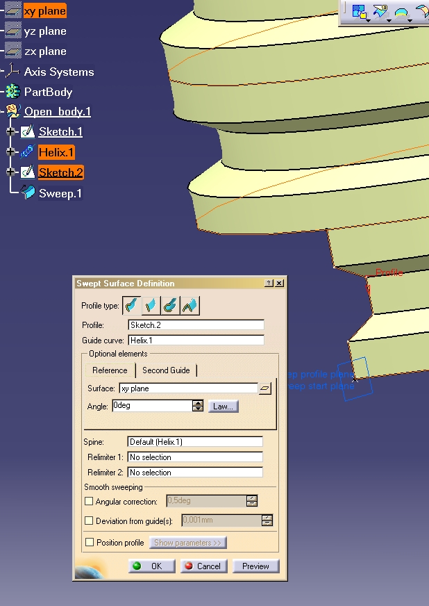

Probier mal, die ganze Flaeche an einer Ebene auszurichten. Ich habe die Helix mit Drehachse Z-Achse erzeugt und die Sweep-Flaeche mit Referenz-Surface XY-Ebene erzeugt. Dann passt die Ausrichtung.
siehe Bild.
Gutes Gelingen

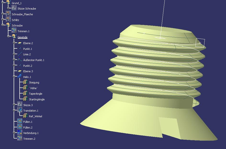

Also ich hatte mir mal eine Schraube mit Gewinde gemacht,wie folgt:
1. Helix erstellen (haste ja schon)
2.Ebene "Senkrecht zur Kurve" am Startpunkt der Helix
3.auf diese Ebene erzeugst Du dir das Profil(am besten geschlossen)
4.auf "Translation" gehen
PROFILTYP: EXPLIZIT
PROFIL: DEIN PROFIL
FÜHRUNGSKURVE: DEINE HELIX
REFERENZ --> FLÄCHE: DIE FLÄCHE ENTLANG DER HELIX SELEKTIEREN
5.die offenen Enden "Füllen" (am Anfang und Ende der Helix !WICHTIG!)
6.Translation und die Füllflächen "Verbinden"
Im Anschluss Dein Gewinde mit dem Körper "Trimmen"
Und Eigentlich ;-) sollte deine Kappe ein Gewinde haben.
WICHTIG deine Profilhöhe sollte nicht gleich der Steigung sein!!!
Hoffe ich konnte helfen.Meld dich mal ob es geklappt hat!
MFG HerrT
