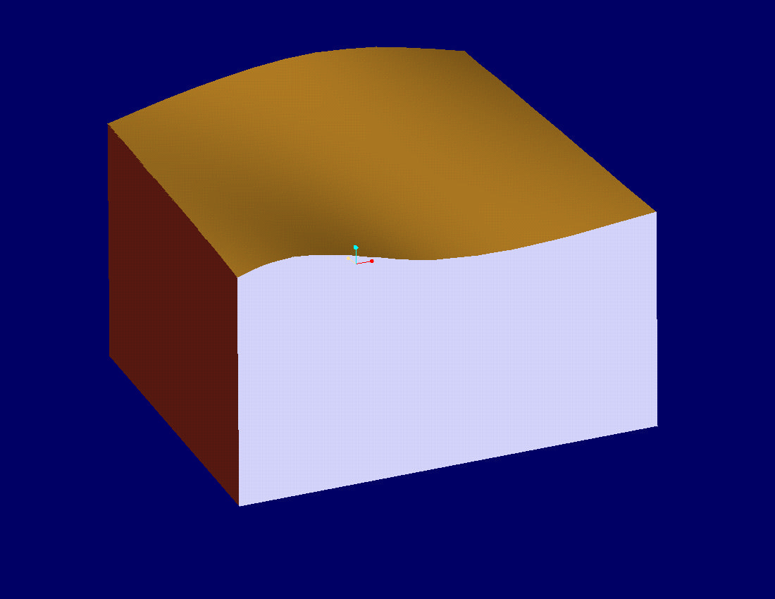

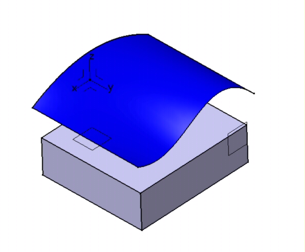

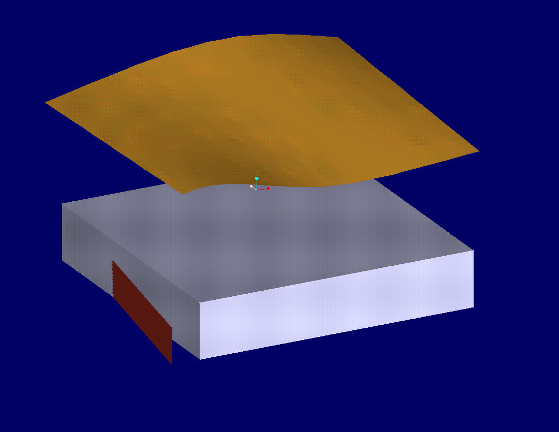

Hallo Leute,
bei ProE gibt es die Funktion Fläche ersetzen.
Gekrümmte Flächen müssen auch nicht vollständig über
die entstehende Deckfläche hinausragen solange die Verlängerung
nicht unmöglich ist. Es wäre vieles einfacher, da man hier auch
die Berandungen nicht verlängern muß.
In den Bildern im Anhang links eine Ebene und oben eine gekrümmte
Fläche.
Gibt's die Funktion in Catia (Flächen- der Volumenoperation ist
mir eigentlich egal) oder eine einfache Vorgehensweise?
'Extrapolieren' und dann hochziehen mach ich momentan oder
'Fläche integrieren' bei Volumen machen wir momentan. Bin aber
nicht so recht damit zufrieden, da der 'NoShow' mächtig anwächst.
Danke im Voraus für Eure Vorschläge.
Fritz

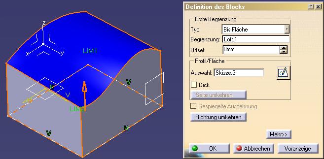

Hallo Fritz,
In V5 kannst Du eigentlich jedes Element ersetzen.
Du wählst das Element mit der rechten Maustaste aus und wählst aus dem Kontextmenü Replace (Ersetzen).
Damit ersetzt Du aber das ganze Feature.
Je nachdem wie Deine Flächen definiert sind sollte es aber auch reichen nur Inputs auszutauschen.
Dazu gehst Du einfach in die Definition der Fläche,(oder parents davon je nachdem wie´s aufgebaut ist) markierst in der Definition den Input und machst eine Neuselektion.
Den Pad könntest Du beispielsweise einfach  mit der Option Up-to-Surface bis zu der Fläche hochziehen.

Hallo rmFritz,
CATIA tut sich sehr schwer, wenn es darum geht, Topologien zu aendern.
Was heisst das ?
Wenn ein Koeper so erzeugt ist, dass man Ober- und Untergrenze angibt, kann man diese Ober- und Untergrenze leicht ersetzen.
Bilder: flaechenvorher --> flaechennachher
Wenn man am gleichen Koerper aber die Seitenflaechen aendern will (mit der braunen Flaeche aus der Vorgabe), tut sich CATIA sehr schwer. Dann muesste man den Grundkoerper schon anders erzeugen (z.B. jede Aussenflaeche einzeln, dann trimmen, beim Ersetzen die Flaechen jeweils in der Trim-Operation ersetzen), aber selbst dann kommt man nur mit mehreren Schritten zum Ziel, weil die Flaechen sich unbedingt schneiden muessen.
