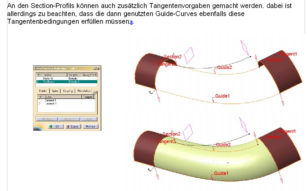

ich habe einen loft (Fläche) und möchte an meinem loft einen weiteren ansetzen, der tangentenstetig aus dem anderen loft "herauskommen" soll, so dass keine Unstetigkeiten entstehen. Geht so was?

Hallo catiauser,
Klar geht das. Selektiere in dem oberen Fenster des Loft- Dialogfensters den Schnitt an dem der tangentenstetige Loft-Übergang erzeugt werden soll. Klicke jetzt auf "Tangente" auf der grauen Leiste überhalb diese Fensters und jetzt auf die Fläche zu der das neue Loft tangentensätig sein soll.

Ja, geht.
1. Profilkurve am Loft erstellen bzw. die benutzen, die schon da ist.
2. Profilkurve erstellen
3. Funktion Loft aufrufen
4. erste Profilkurve selektieren,
5. Loftflaeche seleketieren --> damit ist sofort eine Tangenstetigkeit als Anschlussbedingung definiert
6. zweite Profilkurve selektieren
7. OK
Falls Randkurven benutzt werden sollen, muessen die ebenfalls die Bedingung Tangential zur Loftflaeche erfuellen, sonst kann die zu erzeugende Fläche nicht tangenstetig sein. siehe Bild
Fuer eine gute Steuerung am Besten einen Spine benutzen.
