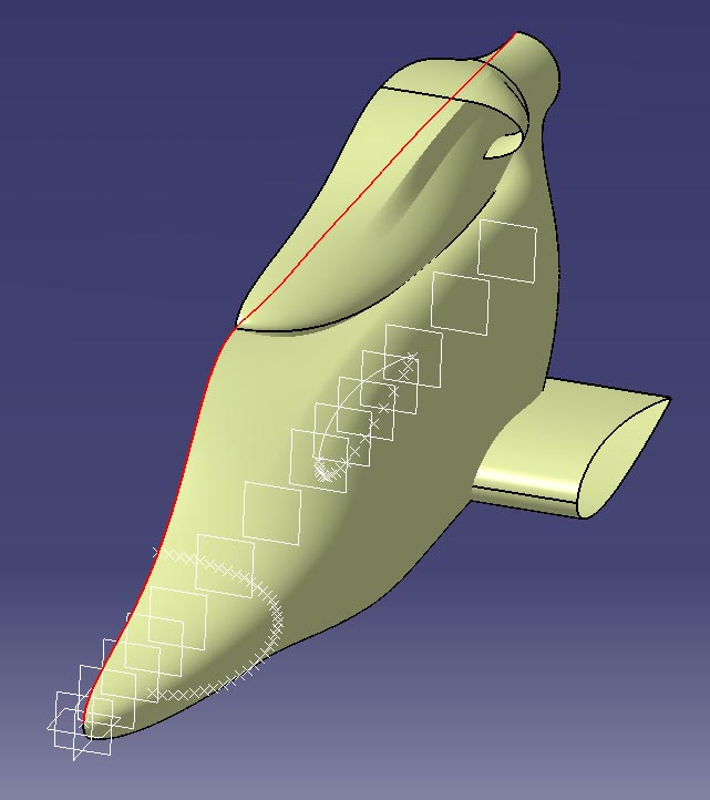

Ich habe einen wunderschönen Loft hinbekommen ;-), der die Hälfte eines Hubschraubers darstellt und möchte diesen nun an der xz-Ebene spiegeln. Damit da auch ein ebenso schöner Körper rauskommt, muss der Loft ja an der Berührungskurve mit der Ebene tangentenstetig zur y-Achse sein. Für die einzelnen Spanten, über die der Loft gezogen ist, trifft das auch zu, allerdings nicht für die Teile dazwischen.
Kann ich den Loft dazu zwingen, quer zur eigentlichen Richtung tangentenstetig zu einer bestimmten Achse zu sein?

Hallo Oliver,
Das geht folgendermaßen:
Erzeuge Dir senkrecht zur Spiegelungsebene Extrusionsflächen aus den Führungselementen die auf Deiner Spiegelungsebene liegen. Im Loft-Dialogfenster im Bereich Führungselemente (erste Registrierkarte unten) selektierst Du das jeweilige Führungselement, dann klickst Du auf "Tangente" auf der grauen Leiste dieses Auswahlfensters und jetzt auf die entsprechende Extrusionsfläche des zuvor selektierten Führungselementes zu der das Loft tangential werden soll.
Das gleiche wiederholst Du für das zweite Führungselement aus der Spiegelungsebene.

Das klingt schon gut, aber Katja erkennt leider eine Teilfläche, eine Kante oder einen Scheitelpunkt nicht mehr...

du könntest eventuell auch die spanten spiegeln und gleich einen geschlossenen loft machen. hier bekommst du dann eventuell auch gleich die krümmungsstetigkeit dazu. musst nur mit den closing points aufpassen.
zu der antwort von tray:
hast du die extrusionsflächen als tangentenfläche nachträglich in die loft funktion eingebaut, oder den loft komplett neu erstellt?
hin und wieder ist komplett neu erstellen besser.
ansonsten ist der von tray vorgeschlagenen weg genau der richtige. habe selbst schon viele solche flächen erstellt (bin im flugzeugbau tätig) und das hat eigentlich immer ganz gut funktioniert

Inzwischen hats bei mir auch funktioniert. Danke für die Tipps. Ich hoffe dann mal dass ich meine Kenntnisse später auch im Flugzeugbau umsetzen darf ;-)
