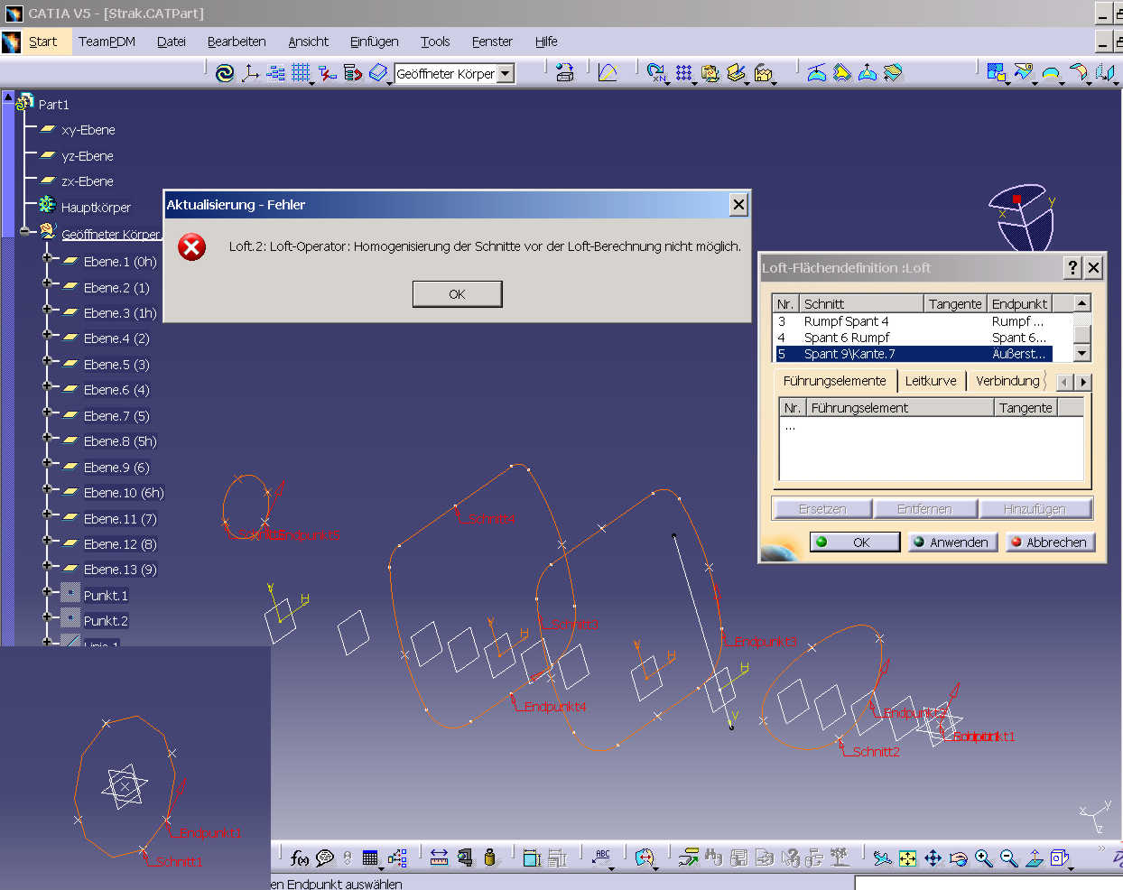

ich habe das Problem, dass ich einen loft von A nach B und von B nach C ziehen kann aber nicht von A über B nach C. Ich bekomme jedesmal die Fehlermeldung "Homogenisierung der Schnitte vor loft nicht möglich". Konkret geht es (natürlich auch  ) um einen Hubschrauber. Ich habe daraufhin mit den Endpunkten experimentiert und habe zumindest einen weiteren Querschnitt mitloften können, beim nächsten war dann aber nichts mehr zu machen. Ich habe einfach mal einen Screenshot angehängt, ganz links unten ist eine Vergrößerung der Nasenspitze zu sehen (Minikreis). Ich hoffe mir kann jemand helfen...

Hallo catiauser,
hast Du schon einmal versucht, die Endpunkte der Schnitte so zu legen, dass sie auf einer planaren Kurve liegen?
Alternativ kannst Du sie ja auch mit der Option "Endpunkte" entsprechend wählen (interne Knotenpunkte sind auch zulässig, d.h. es muss nicht unbedingt der "echte" Start- bzw. Endpunkt des Schnittes sein).
Hoffentlich klappt's, viel Glück

Habe alle Endpunkte nach unten in die Mitte gelegt, leider ohne Erfolg...

Hallo catiauser,
kannst Du das Teil als Anhang zur Verfügung stellen? Dann ist die Diagnose wesentlich einfacher.
