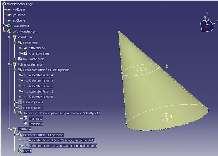

erstellt am: 05. Jun. 2003 22:35    Editieren oder löschen Sie diesen Beitrag!  <-- editieren / zitieren -->   Antwort mit Zitat in Fett Antwort mit kursivem Zitat    Unities abgeben: 1 Unity (wenig hilfreich, aber dennoch)2 Unities3 Unities4 Unities5 Unities6 Unities7 Unities8 Unities9 Unities10 Unities Nur für Bengt 10 Unities + Antwort hilfreich
Hallo Bengt,
Also ich denke das Du so etws meinst wie auf diesen Bildern.
Ich habe den Spezifikations-Baum so strukturiert, dass Du erkennen kannst, wie ich das Ding systematisch aufgebaut habe.
tray

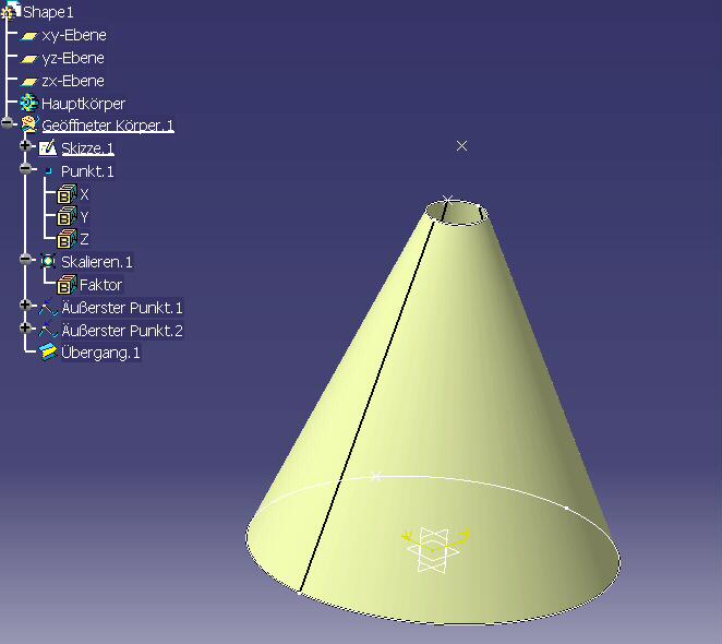

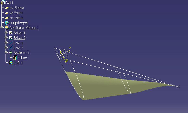

erstellt am: 15. Jun. 2003 17:25    Editieren oder löschen Sie diesen Beitrag!  <-- editieren / zitieren -->   Antwort mit Zitat in Fett Antwort mit kursivem Zitat    Unities abgeben: 1 Unity (wenig hilfreich, aber dennoch)2 Unities3 Unities4 Unities5 Unities6 Unities7 Unities8 Unities9 Unities10 Unities
Hallo Tray,
ich hab das so versucht, ging aber nicht (Kegel.jpg).
Ich bin aber auf eine ander Lösung gestoßen (Kegel1.jpg).
Bengt
tray
Sehen Sie sich das Profil von tray an!   Senden Sie eine Private Message an tray  Schreiben Sie einen Gästebucheintrag für tray
Beiträge: 81
Registriert: 22.02.2002
erstellt am: 15. Jun. 2003 20:34    Editieren oder löschen Sie diesen Beitrag!  <-- editieren / zitieren -->   Antwort mit Zitat in Fett Antwort mit kursivem Zitat    Unities abgeben: 1 Unity (wenig hilfreich, aber dennoch)2 Unities3 Unities4 Unities5 Unities6 Unities7 Unities8 Unities9 Unities10 Unities Nur für Bengt 10 Unities + Antwort hilfreich
Hallo Bengt,
Ja das mit der Übergangsfläche geht gut, aber einen geschlossenen Kegel kriegst Du damit leider nicht hin.
Aber ich sehe Deinen Fehler bei der Loft - Vesion des Kegels:
Du musst die beiden Linien als "Führungselemente" definieren (im Loft-Dialogfenster erste Registrierkarte "Führungselemete", zum Definieren in das Fenster klicken)!!
Des Weiteren sollten die Profilskizzen geschlossen sein.
Wähle in der Profildefinition des Dialoges das größere Profil als erstes an dann erst das kleinere. Deaktiviere auf der Registrierkarte "Neubegrenzung" (Relimitation) das Häckchen bei "Loft neu begrenzt auf den Endbereich"
Lass jetzt das Loft erzeugen und es wird klappen!
Gruß tray

erstellt am: 14. Jul. 2003 10:43    Editieren oder löschen Sie diesen Beitrag!  <-- editieren / zitieren -->   Antwort mit Zitat in Fett Antwort mit kursivem Zitat    Unities abgeben: 1 Unity (wenig hilfreich, aber dennoch)2 Unities3 Unities4 Unities5 Unities6 Unities7 Unities8 Unities9 Unities10 Unities Nur für Bengt 10 Unities + Antwort hilfreich
Hallo V5 Gemeinde,
Erstmal muss ich mich bei allen, aber insbesondere bei den Moderatoren, bedanken für die vielen interessanten Beiträge. Habe mir hier schon viele Anregungen für die Arbeit mit CATIA geholt.
Hab heute den schiefen Kegel nachvollzogen, allerdings bin ich dabei zu keinem zufriedenstellenden Ergebniss gekommen. Ich hoffe man sieht in dem Bild warum. Der Kegel ist mit der Loft-Funktion erstellt (2 Querschnitte + 2 Führungslinien). Nun mein Problem: Wie bekomme ich die "Verknitterungen" in der Spitze weg?
MfG & eine stressarme Woche
Frank
