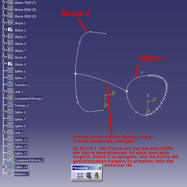

Ich möchte zwischen 2 Skizzen eine Fläche aufspannen. Die Erste Skizze
besteht aus mehreren radien und geraden, die andere aus einem spline.
"Zusammenführung" liefert mir ein schlechtes ergebniss mit beulen und vielen unstetigkeiten.
Loften geht nicht, da ich jedes Element aus einer Skizze als eigenen Schnitt angebe (wie gebe ich eine komplette skizze als schnitt an?)
Ich habe auch schon versucht, die 5 Elemente der einen komplizierten Skizze zusammenzufügen, was leider nicht funktioniert (catia schimpft wegen 3 domänen, was auch immer das sein mag...)
und was ist der unterschied zwischen einer leitkurve und einer führungskurve?
Bitte helft mir, wenn ihr eine Idee habt.

Hier ist ein Screenshot incl. hoffentlich hilfreiche Erklärung.
Erklärung zum Bild:
Das ganze soll später eine Helikopterschnauze werden. Ich hatte mich entschlossen, nur eine Hälfte des Helis zu zeichnen, und alles später zu spiegeln. Skizze 1 allerdings ist komplett. Deswegen wäre es auch möglich, Skizze 2 durch spiegeln zu schließen.

Hallo Kai,
als erstes würde ich sagen, das die Kontur der Skizze 2 nicht
zusammenhängend ist. Das erkennt man an den schwarzen Punkten innerhalb der Kontur die in deinem Bild zu sehen sind.
Das erklärt auch den Hinweis mit den 3 Domänen.
Also erstmal die Skizze säubern.
Du kannst grundsätzlich jede komplette Skizze als Schnitt angeben,
Die Skizze 1 würde ich mit der entsprechenden Ebene mit der Funktion
Trennen im GSD beschneiden um
auch hier nur die Hälfte zu erhalten.
Mit Loft müsste er dann die Fläche erzeugen.

Hallo Kai,
wenn Du ein Loft erstellen möchtest müssen die Loft-Profile einstückig, d.h. verbunden, aber nicht unbedingt geschlossen, sein. Die Reihenfolge der angeklickten Profile spielt erst ab 3 Profilen eine Rolle, dann müssen sie nämlich so wie sie liegen hintereinander ausgewählt werden.
Du solltest auch unbedingt auf die Lage der Endpunkte achten
damit das Loft nicht verdreht erstellt wird. Die Endpunkte sollten sich genau gegenüberliegen. Falls nicht, einen Endpunkt ancklicken, rechte Maustaste - ersetzen -  und neuen Endpunkt auswählen.
Möchtest Du  die Funktion "Zusamenführen" benützen müssen beide Profile offen sein. Skizze 1 ist auf Deinem Bild aber geschlossen, das wird also nicht funktionieren!
mfg tray

Hallo Kai,
überprüf nochmal Deine Skizze, ob es evtl noch Punkte gibt, die nicht Hilfsgeometrie sind. Dann versucht nämlich CATIA daraus Flächen zu machen, was natürlich nicht funktioniert. Benutze dazu am besten im Skizzierer die Funktion Tools/Skizzieranayse. Dann stellst Du sehr schnell fest, woran es liegt.
Ein offenes und ein geschlossenes Profil zu verbinden wird nicht funktionieren. Wie soll das Ergebnis aussehen?
Führungskurve: Eine Führungskurve muss die Schnittkonturen schneiden. Sie gibt zusätzliche Randbedingungen vor. D.h. die Fläche läuft auf der Führungskurve entlang.
Leitkurve (Spine): Steuert den Schnitt, d.h. der Schnitt steht immer senkrecht zur Leitkurve.
