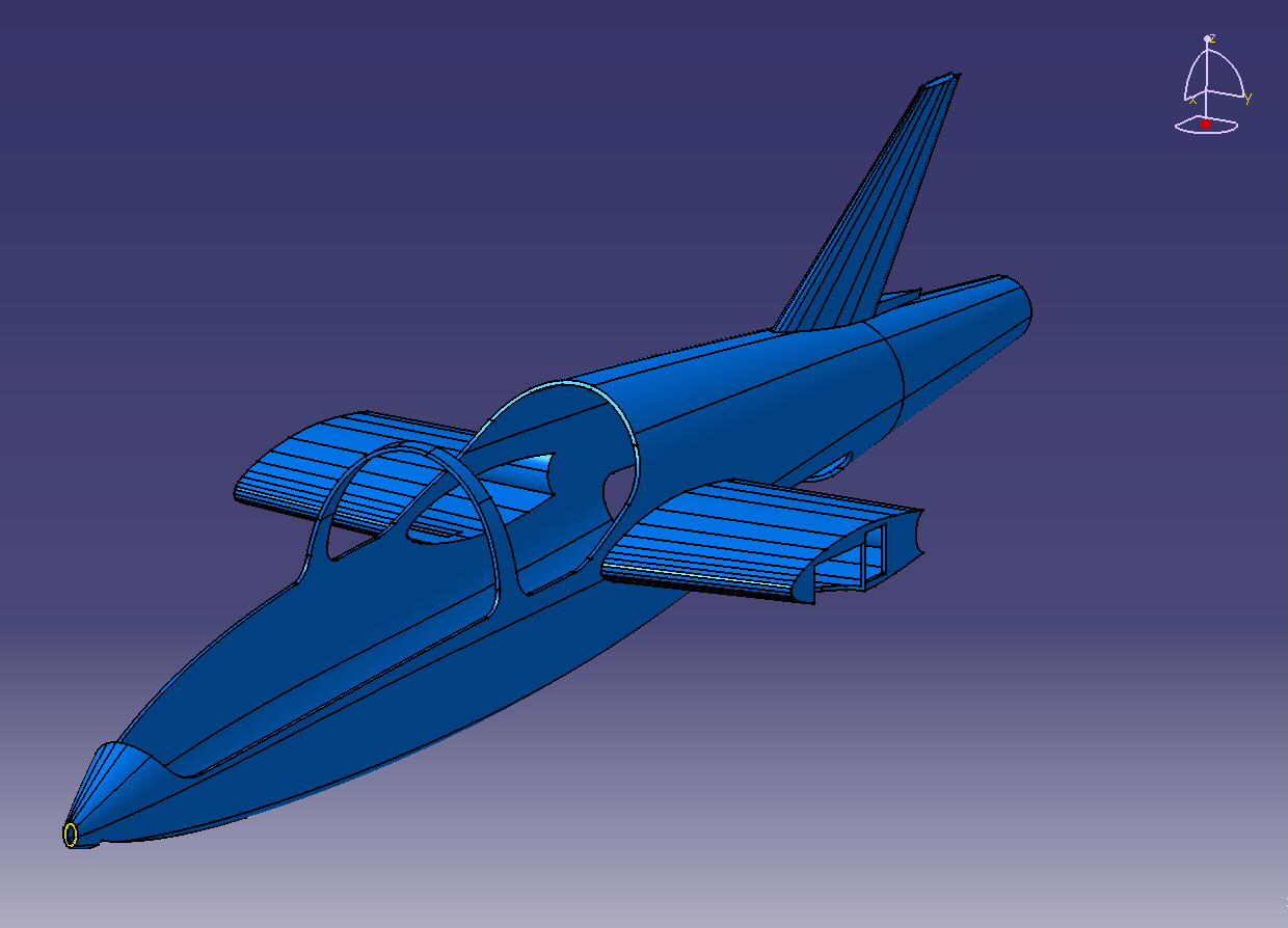

mir stellt sich folgendes Problem.
Ich will ein 3D-Part so abwickeln, das es flach ist (ähnlich wie bei einem Blechbiegeteil).
Weder über GSD noch über SMD gelingt es mir.
Eine skalierte Projektion der Randkurven reicht aufgrund der Komplexität des Bauteiles nicht aus.
Was kann ich tun?
Danke für jeden Hinweis.

wie sieht das Teil aus? Bild?
Georg

Nach so einer Funktion hab ich auch schon gesucht, aber noch nichts gefunden. Im GSO gibt es eine Funktion Abwickeln (Develop Wires), die kann Drahtgeometrien (nur!) auf eine Rotationsfläche Aufwickeln, aber leider nicht umgekehrt.
Aber vielleicht kommt da noch was von Dassault.
tray

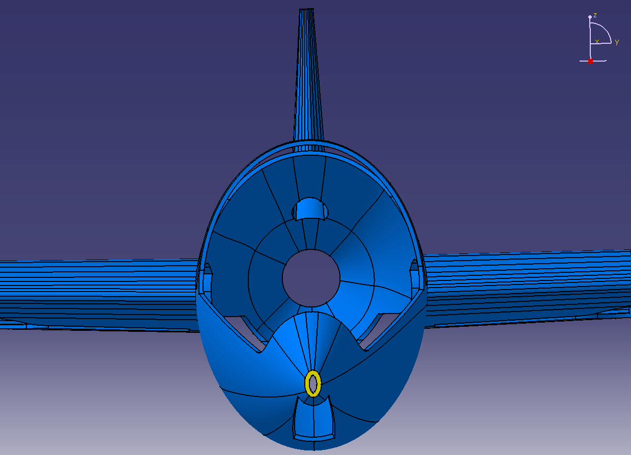

den Anhang muß man sich in der Mitte geschnitten vorstellen, sowie sich das Leitwerk und die Fluegelstutzen wegdenken.
Aus dieser Schale möchte ich ich ein 2D-Modell "abwickeln". Mit den bereits genannten Modulen ist mir das nicht gelungen.
Bin für jede Antwort dankbar.

geht das überhaupt??
Die Problematik ist ja ganz ähnlich wie bei einer Kugel. Wenn man sich nun Weltkarten anschaut, gibt es mehrere Annäherungsmethoden, die Erde als Fläche abzubilden (Längentreu, winkeltreu, flächentreu ect.) aber keine wirklich exakte Möglichkeit.
Da muss doch jedes Cad-programm aussteigen.
Oder gibts da für Flugzeugbauer extra Tricks??

ob es sinnvoll ist oder nicht ist hier nur ein Randproblem.
Hintergrund ist die Herstellungsweise, ob es gewebt wird oder "gebogen".

auf diese Abwickelfunktion warten wir schon drei Jahre. Soll angeblich in R11 kommen.
Für diese Arbeiten haben wir noch eine V4 auf der es eine Funktion "Develop" gibt. Mit dieser machen wir unsere Abwicklungen.
Wir hoffen auf R11 oder "mit der nächsten Release wird alles besser"
