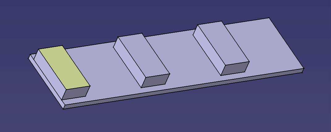

hallo,
die im anhang abgebildeten plattenaufsaetze sind in der zahl variabel (hangt von den dimensionen der platte und den aufsaetzen ab). die erzeugung geschieht mit hilfe eines patterns. von diesen aufsaetzen sollen flaeche abgeleitet werden (anhang:gelb). wenn man vom referenzaufsatz eine flaeche ableitet wird diese bei den anderen aufsaetzen nicht miterzeugt (da openbody).
hat jemand ein loesungsvorschlag?

Hallo cgerber,
Du könntest im OpenBody die abgeleitete Fläche mit den gleichen Bedinungen mustern wie den Aufsatz im PartBody. Dann brauchst Du nur noch die Anzahl der Duplikate synchronisieren, indem Du den Instance-Parameter des Flächen-Musters mit einer Formel auf den Instance-Parameter des Solid-Musters referenzierst.
Änderst Du dann die Exemplaranzahl im Solid, wir die Anzahl der gemusterten Flächen entsprechend nachgeführt.

hallo michael,
danke fuer deinen vorschlag, aber leider ist es nicht moeglich, ein muster auf flaechen anzuwenden. diese funktion steht fuer openbodies nicht zur verfuegung.

Hallo chris,
im GSD gibt es eine Musterfunktion für Flächen. Nur für Benutzernuster gibt es nichts.

klappt!
vielen dank.
jetzt kommt aber gleich das naechste problem:
die erzeugten flaechen sollen anschliessend mit weiteren bauteilen verknuepft (mit analysys-connection) und schliesslich (fuer fe-rechnungen) vernetzt werden. da die anzahl der flaechen variabel ist, muss auch die anzahl der verbindungen (fasten connections) variabel sein und von den jeweiligen parametern abhaengen. ideen?
