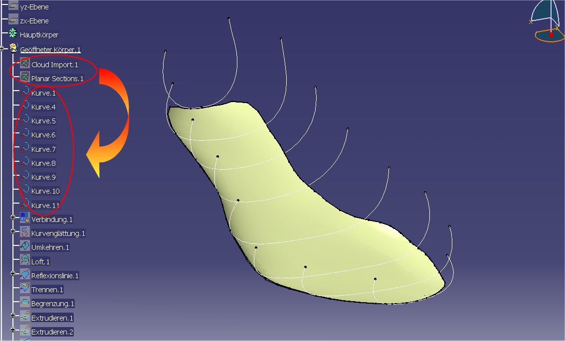

Hi liebe Gemeinde!
Ich habe folgende Frage: Ist es mit CATIA V5 möglich, Kurven, die importiert werden automatisch (als Austausch mit anderen Kurven) in die History mit zu übernehmen?
Folgendes Problem (siehe Bild): Wenn sich die Schnittkurven 1-9 durch neu importierte ändern, soll sich automatisch die Fläche aktualisieren.
Kann man den Ablauf evtl. schon mit dem Import der neuen Punktewolke automatisieren?
Vielen Dank für eure Hilfe!
Marco

Hier das Bild, oben funktioniert es leider nicht.

Hallo Marco,
so wie ich das sehe, ist das Fussbett eine Loftfläche!? Dann handelt es sich darum, die Schnitte automatisch zu ersetzen!?
Also es geht auf jeden Fall über das Kontextmenü der rechten Maustaste auf den Schnitt (Kurve, Skizze, Spline, etc,) und den Eintrag 'Replace'. Dann kann ich den Schnitt austauschen und die Fläche wird aktualisiert.
Das zu automatisieren wirft wohl das Problem auf, woher Catia weiss, welche neue Kurve welchem neuen Schnitt zugeordnet werden soll. Kann das vielleicht mit PowerCopy funktionieren? Bin mir da allerdings nicht sicher.
Hoffe etwas geholfen zu haben,
Gruss, zizo

Hallo nochmal,
habe evtl. eine Lösung gefunden:
Wenn Du das Ganze als Produkt aufbaust, kannst du deine Kurven in einem eigenen Part ablegen. Diese sollten jeweils einen aussagekräftigen Namen besitzen und veröffentlicht (publiziert) werden. In einem weiteren Part erzeugst Du jetzt Deinen Loft, wobei Du auf die Kurven zugreifst.
Kommen nun die neuen Kurven, musst Du sie wieder in ein eigenes Part packen und exakt gleich benennen, wie die "alten" Kurven. Im Assembly kannst Du dann das Part mit den "alten" Kurven duch das Part mit den "neuen" Kurven ersetzen.
Hoffe, das war halbwegs verständlich ;-)
Gruss, zizo

Vielen DANK!!
