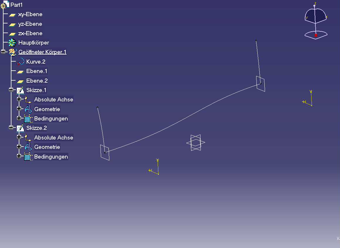

Ich habe ein Loft, bei dem die Führungskurve eine 3D-Kurve ohne History ist. Anfangs-und Endprofil sind Radien, die in Skizzen auf Ebenen, Typ: Senkrecht zu Kurve erzeugt wurden.
Wenn ich jetzt mit Funktion Kontrollpunkte an der Führungskurve "zupfe"  ( Anfangs und Endpunkt )
gehen die Ebenen und somit die Skizzen wunderbar mit.
Wenn ich aber einen Loft erzeuge und anschließend am Anfangs oder
Endpunkt zupfe kommt sofort eine Fehlermeldung !
Lösche ich jetzt den Loft und will dann an den Endpunkten manipulieren
stellt er die Führungskurve recht merkwürdig dar.
Mir scheint als würde die Loft-Erzeugung die zuvor!! erzeugte Führungslinie abändern.
Hierbei muß es sich doch um einen Bug handeln!!??!!
Hat schon jemand ähnliche Erfahrungen gemacht ?

Hallo Jürgen,
hättst Du dazu vielleicht auch eine Ansicht mit Spezifikationsbaum?
Grüße,
Michael

Hallo Michael,
hier hast du den Strukturbaum.
Übrigens, wenn man die Führungslinie im FSS mit History erzeugt,
kann man auch am Anfangs - und Endpunkt der Geometrie ändern .
Jürgen

Hallo Jürgen,
das Problem liegt anscheinend in der Bearbeitung der Freiformkurve. Du kannst zwar den Endpunkt verschieben, aber der frühere Endpunkt bleibt bestehen und wird durch eine Gerade mit dem verschobenen Punkt verbunden.
Das Ergebnis ist ein Führungselement, das nicht mehr tangentenstetig ist. Das ist zumindest der Grund, weshalb der Loft nicht mehr regeneriert werden kann. Spricht etwas dagegen, das Führungselement assoziativ als GSD-Spline zu erzeugen?

Hallo Michael,
assoziativ im GSD wird wahrscheinlich die letzte Lösung sein die
ich anstreben würde, da ich diese in punkto Änderungen am wenigsten
komfortabel halte.
Die beste Änderbarkeit besteht mit Änderung in der Funktion
Kontrollpunkte bei Kurven ohne History (hier aber das Problem mit
Anfangs- und Endpunkt ).
Der beste Kompromiss mit meinem jetztigen Wissen ist, eine 3D-Kurve
mit History im FSS zu erzeugen.
trotzdem vielen Dank
Jürgen

Hallo Jürgen,
einen Workaround habe ich noch für Dich:
Erzeuge in GSD Punkte an den Enden der FSS-Kurve und referenziere die Ebenen und Profile auf diese Punkte und nicht interaktiv auf die Vertexpunkte der Kurve. Dann kannst Du die Kurve mit dem FSS, wie gewünscht, ändern und die Profile gehen samt Ebenen mit.
Eine Bitte habe ich noch an Dich. Bei mir tritt dieses Problem mit den grafischen Knicks auch immer wieder auf und IBM und Dassault möchten gerne meine Fehlermeldung wegen Geringfügigkeit in die Tonne klopfen. Melde doch bitte auch Du den Fehler, dann sehen die Freunde von der anderen Fraktion, dass es ein weiter verbreitetes Problem ist, als sie annehmen.
