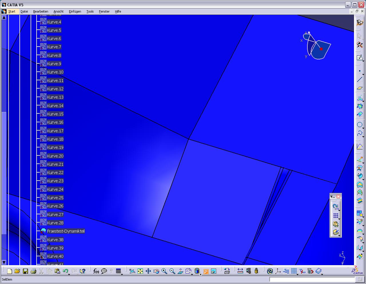

Hallo Leute,
um mit dem DSE-Modul ein FLächen-compare durchführen zu können müssen beide Flächen geöffnete Körper sein.
Ich habe nun bei einer Geometrie versucht, mit der (GSD-)join-Operation einige der blauen Teilflächen zusammen zu fassen (vgl. attachtes Bild). Leider kann ich die einzelnen Teilflächen nicht einzeln selektieren, sondern imnmer nur das gesamte Teil als Ganzes. Leider habe ich auch keine Ahnung, wie das Teil konstruiert wurde (und ich verstehe das ikon der Fläche Fraestest-Dynamikteil) nicht.
Für Hilfe jeglicher Art wäre ich dankbar.

Hallo Faso - also das Icon bedeuted, daß es sich um eine "isolierte" Fläche handelt, ein sogenanntes "Datum Element". Dies bedeuted, daß diese Fläche keine History hat, also kein Element ist, welches sich z.B. durch ändern einer Stützkurve mitändert.
Was wird den angezeigt, wenn Du auf diesen Eintrag im Baum draufklickt? Alles was an dieser Stelle orange wird, gehört zu dieser Fläche. Falls Du nur einzelne Patches aus der Gesamtfläche benötigst, dann verwende entweder Disassemble oder Extract.
Grüsse Robert

Hallo Robert,
wenn ich auf das ikon klicke, wird die gesamte Geometrie orange.
Was verstehst Du unter Disasemble/Extract (wie geht das, in welchem Modul) ?!

Hallo Faso - das bedeuted, daß die gesamte Geometrie, die Du am Bildschirm siehst, zu dieser einen Fläche gehört.
- mit Disassemble (in der WFS oder GSD Workbench - siehe Disassemble.jpg) kannst Du die Fläche in die einzelnen Patches auslösen
- mit Extract (in der WFS oder GSD Workbench - siehe Extract.jpg) kannst Du von der Fläche die gewünschten Patches extrahieren
Grüsse Robert

Hi BARTY,
ich hab emich beim "Erzeuger" der Geometrie schlau gemacht. Es handelt sich tatsächlich um ein Volumen. Die eigentliche Modellierung erfolgte mit Flächen, der Flächenverband wurde anschließend in ein Volumen umgewandelt.
Ich kann im Volumen im Moment einzelne Patches anklicken, die werden dann auch orange. Ich kann allerdings kein Patch (d.h. die Geometrie des Teils) verändern.
faso

Hallo Faso,
du kannst im GSD die markierten(orangen) Flächen über zusammenfügen(join)direkt in einen neuen offenen Körper legen. Wahrscheinlich wäre es sinnvoll, die Historie ausszuschalten, dann kannst du die Flächen auch in ein neues Part einfügen. Falls zusammenfügen nicht funktioniert, kann man statt dessen ableiten wählen und dann die Flächen prüfen und eventuell bearbeiten.
So machs ich jedenfalls, wenn ich Teilflächen vom Solid für andere Teile brauche (z.B. abtrennen von Auswerfern.
