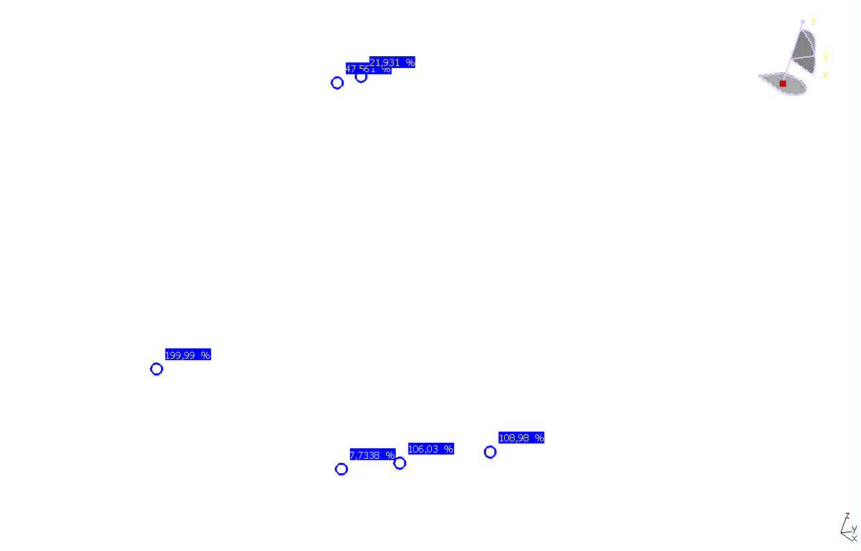

ich habe eine Frage zu der Kurvenverbindungsanalyse: Was hat der Krümmungswert in Prozent für eine Aussage bzw. worauf bezieht sich die Prozent Angabe?
Wird die Krümmung in dem gekennzeichneten Punkt angegeben? Meine Raumkurve hat einen max. Wert von 199,95%.
Hoffe auf Antworten die nicht zu sehr in das Mathematische gehen.

Dieser Wert gibt die prozentuale Abweichung (Unstetigkeit in %)der Raumkurve von der Krümmungsstetigkeit in dem blau markierten Bereich (blauer Ring) dar.
In der Funktion "quick violation Analysis,ereichbar über die Funktion "Kurvenverbindungsanalyse", kannst du den Toleranzbereich für die Unstetigkeiten Abstand, Tangentenstätigkeit und Krümmung bestimmen.

die Antwort hat mir geholfen, allerdings ist mir eins noch nicht klar: Die Abweichung kann doch nicht über 100% in einem Punkt betragen, dann würde sich die Raumkurve umkehren, oder? Meine
Kurve hat eine relativ leichte Krümmung (siehe Anhang)und der % Wert entspricht allerdings 199.95%. Wie soll das gehen?
MfG Bernd

Übrigens hier der Anhang

Soweit ich das richtig verstanden habe, heißt das, dass die Stetigkeit in dem markierten Gebiet um einen Faktor (ausgedrückt in Prozent) von der Krümmungsstetigkeit abweicht. Mit dieser Prozentangabe ist also nicht etwa die Krümmung gemeint sondern die Abweichung von der Krümmungsstetigkeit!
