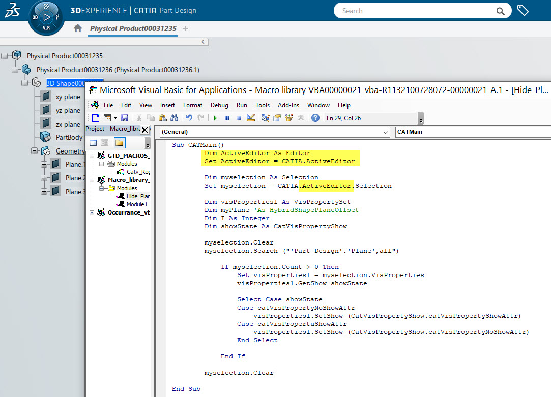

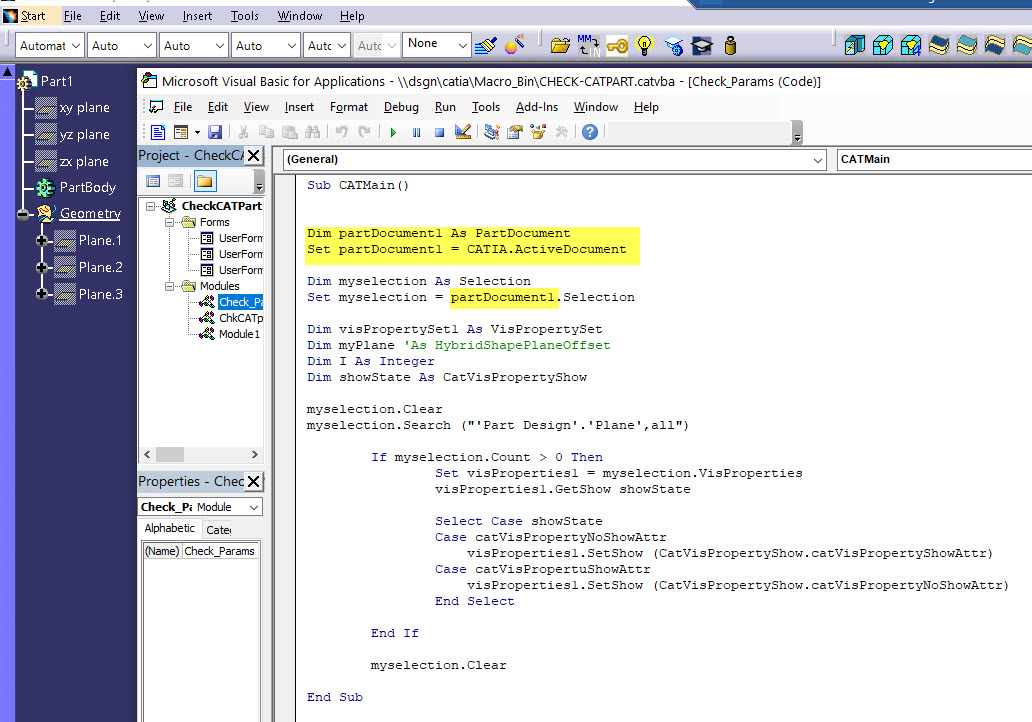

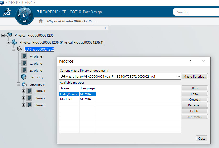

erstellt am: 24. Jul. 2026 17:27    Editieren oder löschen Sie diesen Beitrag!  <-- editieren / zitieren -->   Antwort mit Zitat in Fett Antwort mit kursivem Zitat    Unities abgeben: 1 Unity (wenig hilfreich, aber dennoch)2 Unities3 Unities4 Unities5 Unities6 Unities7 Unities8 Unities9 Unities10 Unities Nur für cmb 10 Unities + Antwort hilfreich
In the attached files is the same code to toggle Hide Or Show Planes, I highlighted the differences.
This is a simple example.
V5 deals with Parts, Products, etc.
where V6 deals with Parts, Shapes, Products, Occurrences, Instances, Services, etc.
Kevin
