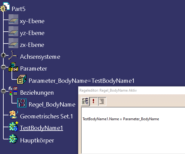

Kann mir bitte, jemand weiterhelfen, ich möchte ein Body Namen durch ein Parameter steuern. Hierfür habe ich eine Reaction erstellt, diese löscht mir auch den Namen des Body, aber er wird nicht neu benannt. Im Anhang eine kleine Test-Datei mit der Reaction.

Ich hab mir nochmal deine Baugruppe/Struktur angeschaut. Was hast du genau vor?
Dass umbenennen von Körpern geht auch ohne Reaction nur mit einer Formel (siehe Bild)
Ich würde versuchen die Logik aufzuteilen: alles was in einem Part an Logik gehört auch dort mittels einer Regel/Formel/... steuern. In der Baugruppe würde ich nur die "globalen" Parameter definieren/steueren. Diese dann als Input für die Logik in den Parts verwenden (zB in deinem Beispiel: GUSS_PLATTE

Besten Dank für die Anregungen und Entschuldigung das ich jetzt erst Antworte. der erste Beitrag hat mir leider nicht geholfen, habe aber eine Lösung gefunden:
Reaction:

werde es morgen nochmal mit der Rule probieren.
Besten Dank, gebe dann noch mal Bescheid.

Hallo, mit der Rule hab ich es nicht geschafft das sich der Name des Body ändert, in Abhängigkeit des Parameters. Aber Danke nochmals.
