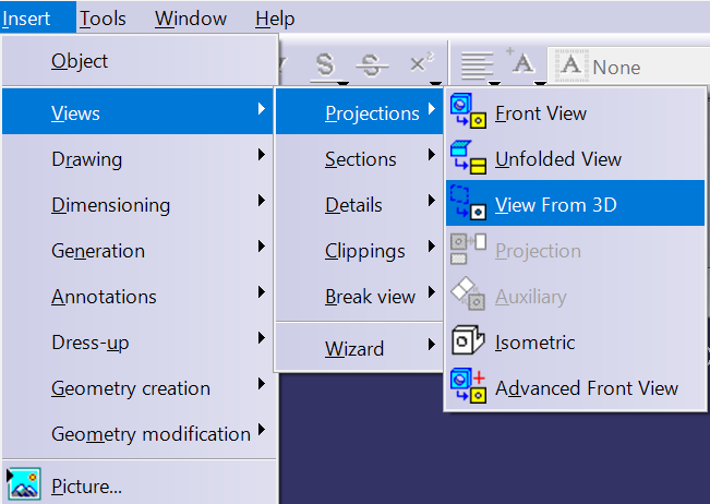

Im DrawingSheet funktioniert das manuell über Insert>Views>Projections>View From 3D.

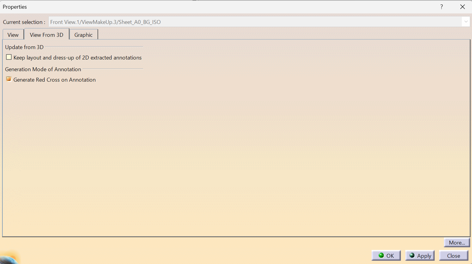

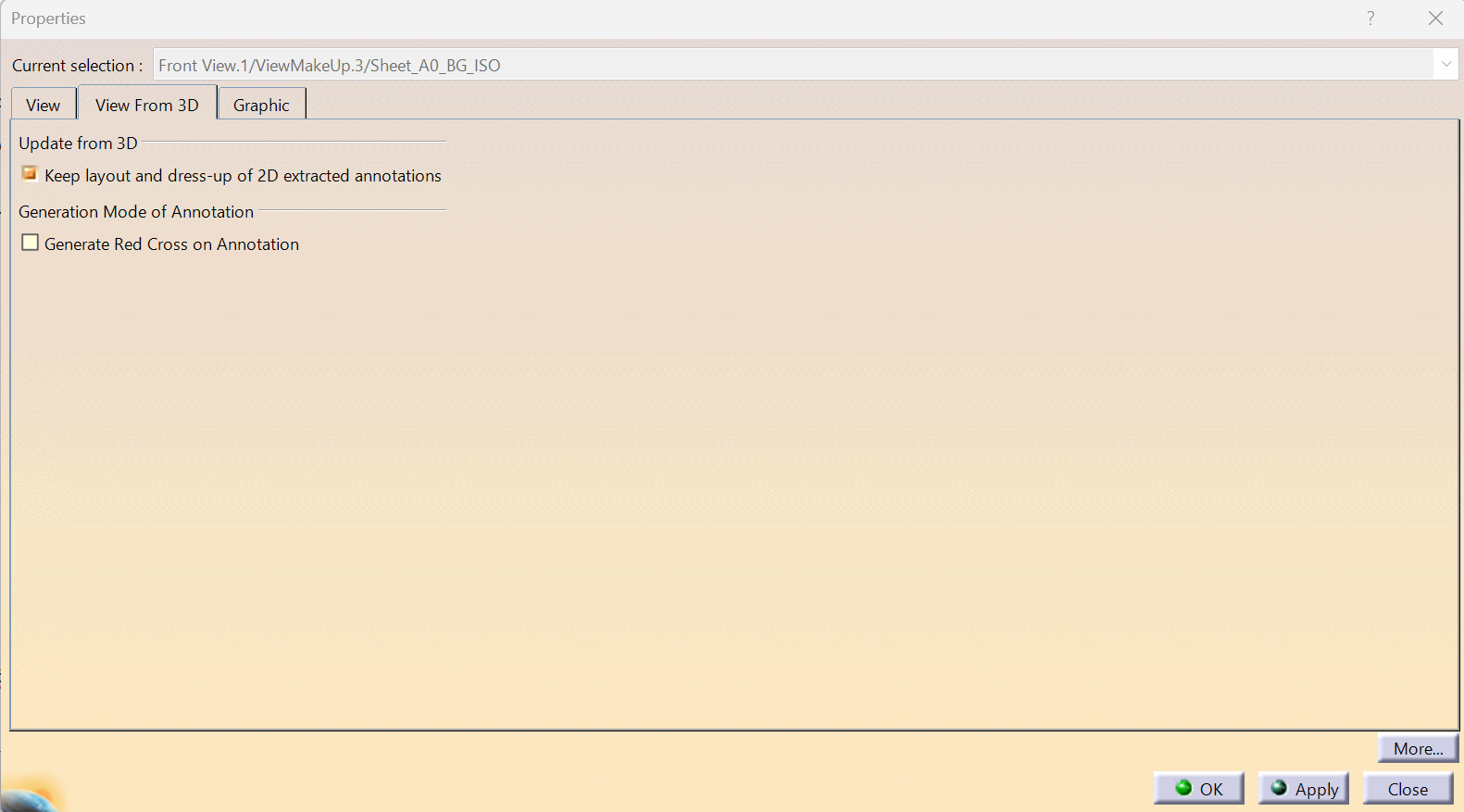

Das Ergebnis schaut zunächst identisch aus. Nur, dass bei der programmatischen Variante die ViewSettings unterschiedlich sind.

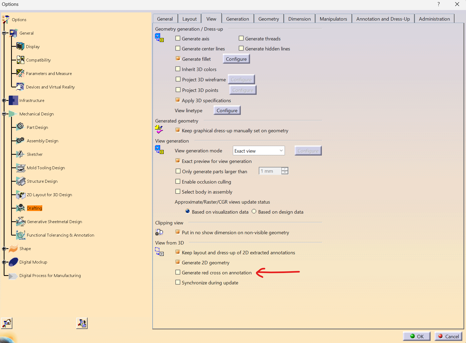

Settings von manuell eingefügter View:
Settings von programmatisch eingefügter View:
Allgemeine Settings von Catia:
Hat jemand eine Idee wie man an die Settings einer DrawingView in C# oder CAA drankommen könnte? Also wie ich va den Flag "Generation Mode of Annotation - Generate Red Cross on Annotation" deaktivieren kann? Oder wie ich global über irgendwelche Settings bügeln kann, sodass immer bei ViewsFrom3D die Einstellung wie gewünscht vorgenommen wird?

wenn ich das richtig verstehe, dann setzt das die globalen Settings (DrwGenerateRedCross -> False; weil ich will ja keine roten Kreuze haben)
Die Settings sind bei mir allerdings auch schon richtig eingestellt. Es geht um neu eingefügte Views - wenn automatisch eingefügt, haben die ein anderes Setting als manuell eingefügte Views (manuelle Views übernehmen wie es scheint die globalen Settings; programmatisch eingefügte machen ihr eigenes Ding..).
