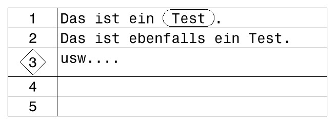

ich würde gerne auf einer Drawing per VBA die Linienfarbe einer Tabelle ändern. Da ich nichts gefunden habe wie ich direkt die Eigenschaften der Linien ändern kann gehe ich folgenden Weg:

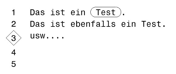

- komplette Tabelle plus Inhalt umfärben
- Inhalt von jeder Zelle wieder auf Ursprungs-Farbe ändern

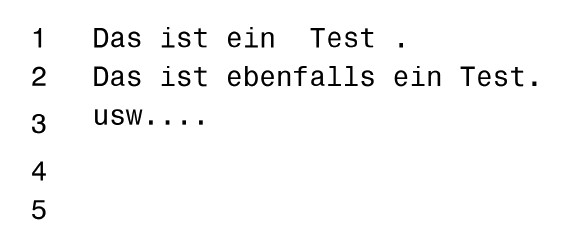

Funktioniert grundsätzlich auch ABER wenn ein Text einen Rahmen hat wird dieser danach nicht mehr dargestellt! Im Texteditor der Zelle sehe ich aber, dass der Rahmen noch vorhanden ist.
Im Beispiel-Code sind zwei Varianten enthalten. Beide führen zum gleichen Ergebnis.
Hat jemand eine Idee wie ich das Problem lösen kann?
Vielen Dank im Voraus

danke für den Hinweis aber dieses Problem war mir schon bekannt. Workaround dafür ist statt weiß (RGB 255,255,255) die Farbe "fast-weiß" (RGB 254,255,255) zu verwenden...
Hat immer recht gut funktioniert.
Ich habe mittlerweile eine bessere Lösung gefunden die ich euch nicht vorenthalten will. Ich habe in der Doku "GetCellBorderType" und "SetCellBorderType" entdeckt. Damit kann man den Rahmentyp einer Zelle ändern. Rahmentyp 0 ist "kein Rahmen". Somit kann ich die Rahmenlinien ganz entfernen und muss sich nicht umfärben.
Komisch finde ich nur, dass ich das manuell garnicht machen kann sondern nur per Makro.
Liegt möglicherweise an meinen CATIA-Settings, Lizenz oder einfach an Dassault...
