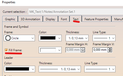

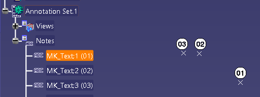

über ein VBA-Makro lese ich Punktkoordinaten aus einer Datei, erzeuge in einem CatPart Punkte an den Koordinaten und erstelle für jeden Punkt eine einfache (2d) Annotation mit der Punktnummer.
Für die Annotation stelle ich dann noch Schriftgröße, die Ankerpunkte, Parallel zum Bildschirm sowie den Rahmentyp ein.
Nur leider schaffe ich es nicht die Einstellung „Fill Frame“ zu ändern, also einzuschalten.
Bisher habe ich keine Eigenschaft gesehen wie man das einstellen kann,  und auch im Forum hier kein Hinweis gefunden. (Makro-Recorder zeichnet natürlich auch nichts auf)
Ich befürchte ja es geht nicht über VBA-Makro, aber vielleicht hat ja noch jemand eine Idee.
P.S. FTA-Lizenz wäre vorhanden falls es benötigt wird. (wird im Makro auch abgefragt, da „Parallel zum Bildschirm“ nur mit FTA geht)

Du könntest mal in der Doku bei DrawingText schauen ob es da eine Methode/Eigenschaft gibt.
AFAIK war in älteren Releases das Füllen auch manuell noch nicht möglich, ggf ist dies dann auch in die API aufgenommen worden.

leider ist unter DrawingText oder DrawingTextProperties nichts in der Doku zu finden und wird auch nichts im Editor dazu angeboten.
Ich kann den Rahmentyp ja einstellen und andere Eigenschaften auch, aber halt nicht die Füllung dazu.
Befürchte ja das es nicht geht, aber vielleicht hat ja jemand doch eine Idee dazu.
