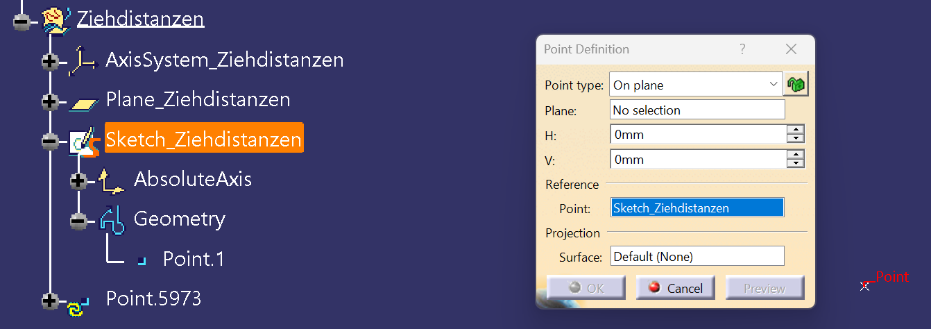

Ich in C# einen Sketch erstellt, in dem ich fleißig Punkte generiere. Jetzt würde ich gerne zu jedem dieser Punkte einen 3D-Punkt erstellen, welche die jeweiligen Sketch-Punkte referenzieren.
Dabei kommt es zu einer fehlerhaften Zuordnung von dem gewählten Punkt im Sketch.

Das führt zu dieser Darstellung:

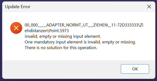

Nach Update kommt dieser Fehler hier:

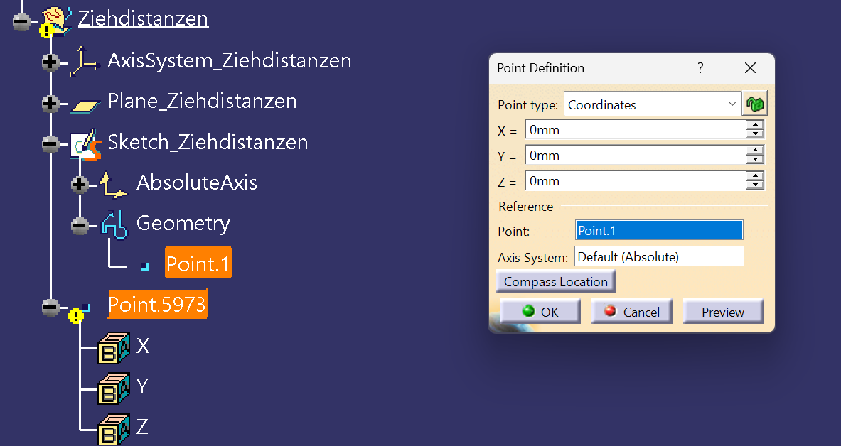

wenn man nach der Erstellung des 2D Punktes im Sketch händisch einen Punkt erzeugt und hier bei "Reference Point" den Sketch Punkt auswählt, funktioniert es einwandfrei und sieht so aus:

Habe das gleiche Problem mit der Funktion AddNewPointCoordWithReference() bei der wir die Punktreferenz direkt mitgeben können. Was funktioniert ist bei Reference Point eine Referenz auf den gesamten Sketch mitzugeben.. funktioniert aber halt, nur wenn nur ein Punkt im Sketch ist - sonst kleben alle 3D Punkte immer am ersten Punkt im Sketch. Wenn ich die Referenz auf den 2D Sketch-Punkt "neu" erstelle mit
Code:
myproduct.CreateReferenceFromName("Ziehdistanzen/!" + "Sketch_Ziehdistanzen\\Point.1");
, dann ist der 3D Punkt nicht mehr mit gelben Ausrufezeichen versehen, schreibt aber "Default (Origin)" in Reference Point und liegt daher an der falschen Stelle..

Gemäß meinen Kurztests (Makroaufzeichnung) kannst du, wenn sich nur ein Punkt in der Skizze befindet eine Referenz aus der Skizze erzeugen (CreateReferenceFromObject(mysketch)) und diese bei .PtRef verwenden.
Fall sich mehrere Punkte in der Skizze befinden benötigst du wohl den BREP-String (CreateReferenceFromBRepName).
ggf kannst du diese schnell über die Selektion erstellen (Selection.Search nach Scheitelpunkten)

Nach der Erstellung der Punkte im 2D habe ich über die Selektion die Scheitelpunkte (Vertices) extrahiert - mit denen kann die Funktion wie gewünscht aufgerufen werden.
Beispiel für ersten Punkt im Sketch (sollte jemals noch jemand mein Problem haben...):
Code:
CatiaSelection.Clear();
CatiaSelection.Add(mySketch);
CatiaSelection.Search("Type=Vertex,sel");
Reference skPtRef = (Reference)CatiaSelection.Item(1).Reference;
HybridShapePointCoord px = hybridShapeFactory.AddNewPointCoord(0, 0, 0);
px.PtRef = skPtRef;
myBody.AppendHybridShape(px);
ppp.Update();
