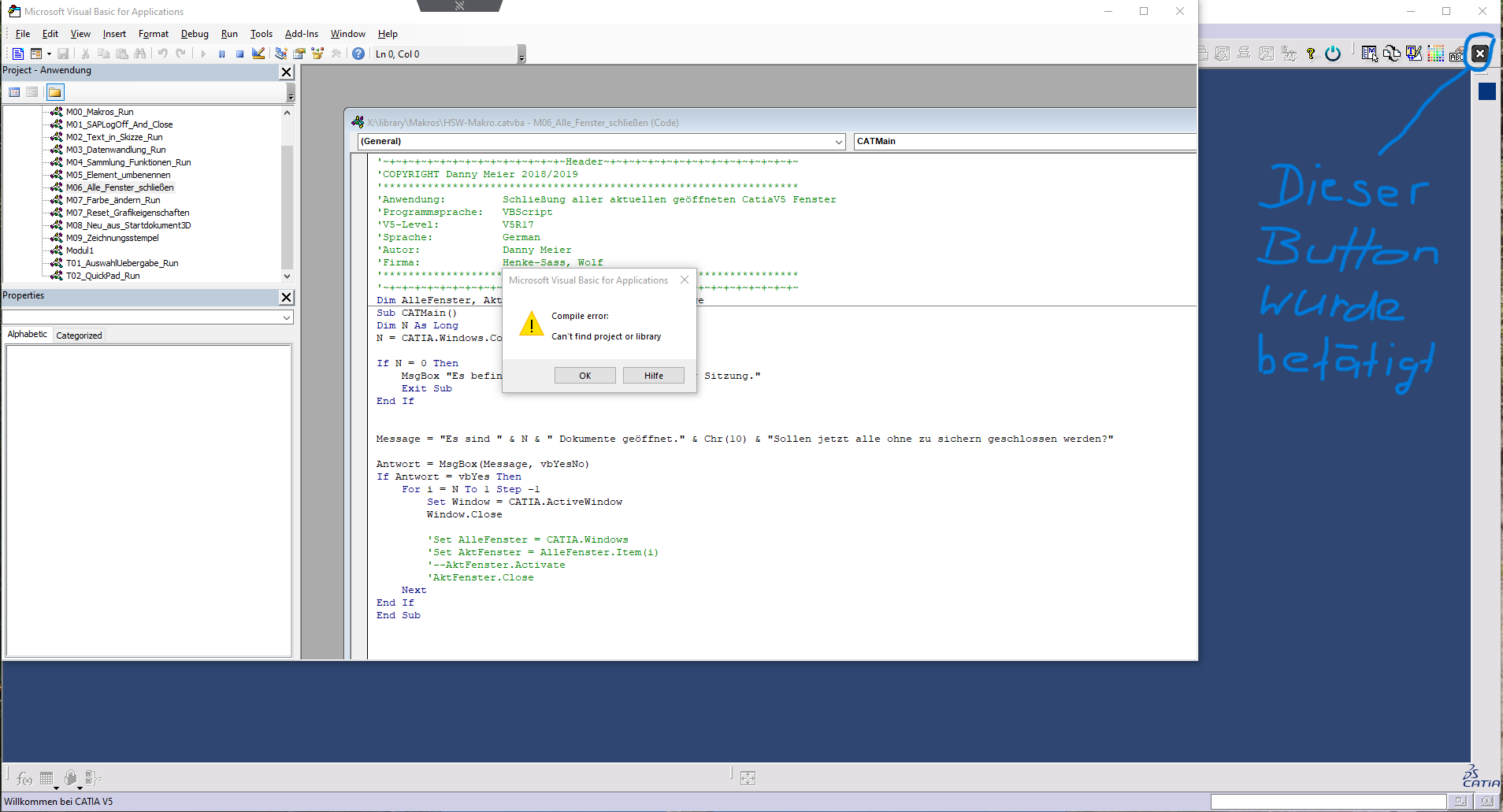

Hallo Community  ,
ich sollte mal wieder euere Hilfe habe.
Ich habe bei mir im Büro das Problem, das Makros auf manchen Rechner nicht starten. Wenn der Makrobutton in der CATIA Umgebung gedrückt wird, öffnet sich nur der VBA Editor. Das Phänomen tritt vor allem bei neu installierten bzw. neuen Rechnern auf.
Habt Ihr vllt. eine Idee woran das liegen könnte? Fehlt hier irgendwas in der Windows Installation damit das Makro starten kann?
Vielen Dank schon mal für eure Hilfe.
Viele Grüße Andy

Servus Andy
Tritt das bei allen Makrotypen auf (CATvba, CATScript, CATvbs)?
Über welches Icon startest du die Makros? (Icons auf einer benutzerdefinierten Symbolleiste, Tools -> Makros -> Makros, ...)
Kannst du eine Sub im VBA-Editor ausführen?
Wird beim automatischen öffnen des VBA-Editors der erwartetet Code angezeigt?

Servus Bernd,
wir nutzen nur CATvba und es betrifft auch nicht alle CATvba Makros. Makros die wir in der Drawing Umgebung nutzen funktionieren auf allen CAD PCs.
Ich habe dir ein Screenshot im Anhang beigefügt, auf dem der Fehler zusehen ist. Hier wurde versucht ein rel. einfaches Makro auszuführen, welches einfach alle offenen Modelle schließt. Es zeigt sich dann der Code des Makros welches versucht wurde auszuführen.
Grüße Andy

das sieht für mich so aus als wenn da auf Libraries verwiesen wird, die auf dem Zielrechner nicht verfügbar sind. Mal die Referenzen der VBA Makros prüfen, und alle entfernen die nicht benötigt werden.
Es kann auch darauf hinweisen, das einige Rechner nicht gleich installiert sind (was den CATIA Umfang angeht).
Gruß Randle

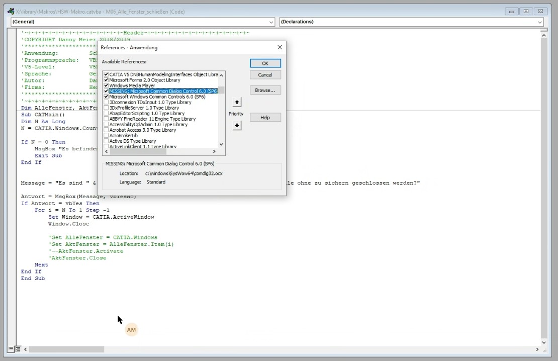

Hi Randel,
also ich hatte jetzt gerade wieder Zugriff auf einen Rechner bei dem die Makros nicht durchlaufen. Auch wenn ich hier die Makros aus dem Editor heraus starte läuft das Makro nicht durch.
Was meinst du mit Referenzen der VBA Makros? Und hast du vllt. eine Idee welche Berechtigung hier bei der Catia Installation nicht berücksichtigt wurde?
Viele Grüße Andy

Servus Andy
Schau mal im VBA-Editor unter Tools -> References welche Bibliotheken nicht gefunden wurden.

Hi Bernd,
ich habe hier tatsächlich etwas gefunden. Und zwar "MISSING: Microsoft Common Controls (SP6) (siehe Bild im Anhang).
Auf meinem Rechner, auf dem die Makros funktionieren habe ich kein MISSING.
Könnte das die Ursache sein?

erstellt am: 05. Mai. 2025 10:42    Editieren oder löschen Sie diesen Beitrag!  <-- editieren / zitieren -->   Antwort mit Zitat in Fett Antwort mit kursivem Zitat    Unities abgeben: 1 Unity (wenig hilfreich, aber dennoch)2 Unities3 Unities4 Unities5 Unities6 Unities7 Unities8 Unities9 Unities10 Unities Nur für AndyMattes 10 Unities + Antwort hilfreich
Ja. Im einer oder mehreren Userform werden wohl Elemente aus der Library verwendet.
Frag mal bei deinem Admin nach, ob der da was nachinstallieren kann.

Servus,
ja perfekt. Dann schau ich mal ob das nachinstalliert werden kann.
Ich muss jetzt aber nochmal blöde fragen    ... Das muss dann ja aber auf Betriebssystemebene (also Windows) installiert werden und nicht in der Catia Installation oder?

Das kommt von Windows/Microsoft

versuch erst mal den Haken bei "Missing ..." rauszumachen. Neustart.
Eventuell wird die Library gar nicht benötigt und ist einfach nur eine Altlast.

Guten Morgen Martin,
in der Tat, das funktioniert. Das Problem ist nur, sobald Catia neu gestartet wird ist der Haken wieder gesetzt und es funktioniert wieder nicht.

Servus Andy
Die "aktivierten" Referenzen/Bibliotheken werden in der catvba gespeichert.
Hast du diese auch nach dem Deaktivieren gespeichert? Hast du Schreibzugriff dabei (ggf liegen die Makros auch auf einen Netzwerklaufwerk nur mit Lesezugriff)
Ich empfehle dir alle Userforms in der catvba zu prüfen, ob nicht doch diese Referenz/Bibliothek benötigt wird (ausführen, kompilieren, ...)
