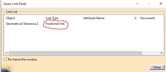

Moin Zusammen,
ich versuche schon seit längerem, den Positional Link zwischen dem DRW Text heraus zubekommen, hat jemand eine Idee wie ich an diese Information herankomme??
Wenn ich Manuel mit der RMT auf dem Text gehe und dann "Query Links Object" aktiviere bekomme ich diese Info (siehe Bild)
Wäre super, wenn jemand hier weiterhelfen könnte!
Gruß Petermaen

.AssociativeElement sollte dir das Element liefern, auf dass sich die Postionsverknüpfung bezieht.

OK, hatte ich schon mal ausprobiert, hat aber leider nicht funktioniert, muss ich das "AssociativeElement " in die Schleife nehmen oder nur aufrufen??
Text.Name & Text.Type hat funktioniert.
Wie muss ich das denn aufrufen??

Welche Schleife?
Code:
Set LinkedElement = MyText.AssociativeElement
MsgBox LinkedElement.Name
MsgBox TypeName(LinkedElement)

erstellt am: 07. Apr. 2025 15:46    Editieren oder löschen Sie diesen Beitrag!  <-- editieren / zitieren -->   Antwort mit Zitat in Fett Antwort mit kursivem Zitat    Unities abgeben: 1 Unity (wenig hilfreich, aber dennoch)2 Unities3 Unities4 Unities5 Unities6 Unities7 Unities8 Unities9 Unities10 Unities
...bekomme eine Fehlermeldung "The method AssociativeElement failed"
habe hier ein Teil meines Scriptes zur Verfügung gestellt ;-)

...nach dem ich es erneut versucht habe, hat es geklappt, er gibt aber immer nur ein Link heraus, obwohl zwei vorhanden sind, denke es muss doch in einer Schleife, oder??

Um was für Links handelt es sich?
Zeigt mal ein Bild des "Query Link Panel" mit mehr als einem Link.

...die Dimensions links zeigt er an, aber die Geometrical Tolerance leider nicht.

...also die Links aus dem Bild oben, was ich hochgeladen habe, die Links leitet er nicht ab.

Ich vermute/befürchte dass .AssociativeElement nur bei Elementen funktioniert auf die per Makro zugegriffen werden kann. (zB andere Texte oder 2D-Elemente)
Dies ist bei Elementen die aus dem 3D sind, oder zB geometrischen Toleranzen nicht möglich.

Moin Bernd,
scheinbar ist es so, dass "AssociativeElement" nur 2D Dimensions abgreifen kann und die Links zum Geometrical Tolerance Tabelle, die auf der Zeichnung ist scheinbar nicht, oder hast du noch eine Idee??

Servus Thomas
Ich befürchte das geht nur mit CAA.
