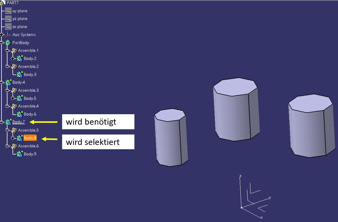

ich habe folgendes Problem und würde mich über ein paar Hinweise freuen.
Ein Benutzer soll über einer "UserSelection" ein Bauteil im 3D selektieren. Die Selektion lässt nur Bodies zu.
Wenn der User das Bauteil selektiert, wird nur der entsprechende Unterbody selektiert. Ich bräuchte aber den Elternbody, also das gesamte Bauteil.
Kann man die UserSelection so definieren das gleich der Elternbody selektiert wird oder wie komme ich von dem selektierten Unterbody zum Elternbody?
Vielen Dank für Eure Hilfe.

AFAIK geht das nur über einen Umwege zB:
  • per InBooleanOperation prüfen ob der selektierte Körper "root" ist
  • wenn nicht alle boolesche Operationen suchen
  • alle boolesche Operationen prüfen ob/wo der selektierte Körper darin verwendet wird
EDIT: ggf geht noch aus dem Körper eine Referenz zu ermitteln und den DisplayName dieser zu analysieren

Hallo Bernd,
danke für die Antwort.
Ok so ähnlich hatte ich's grad vor:
-prüfen ob Body Root ist
-wenn nicht, alle Bodies die nicht in boolescher Operation sind zu durchlaufen und nach dem Body suchen.
Dachte das geht einfacher.
Danke Bernd, ich versuch's mal.

ich hab es jetzt so gelöst das ich die Bodies rekursiv durchsuche.
Danke Bernd, für deinen Hinweis.
mfG
Mario
