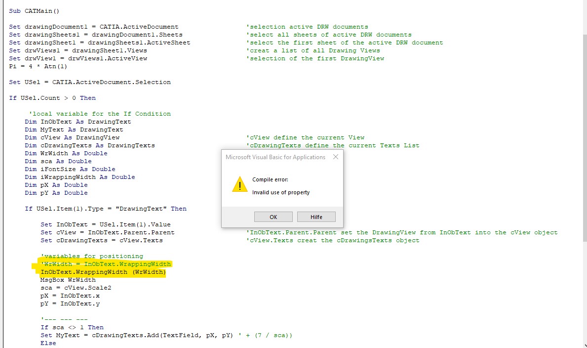

AndyMattes
Key User for CAD,PLM and FEM Software
Sehen Sie sich das Profil von AndyMattes an!   Senden Sie eine Private Message an AndyMattes  Schreiben Sie einen Gästebucheintrag für AndyMattes
Beiträge: 73
Registriert: 13.05.2022
erstellt am: 24. Nov. 2023 10:46    Editieren oder löschen Sie diesen Beitrag!  <-- editieren / zitieren -->   Antwort mit Zitat in Fett Antwort mit kursivem Zitat    Unities abgeben: 1 Unity (wenig hilfreich, aber dennoch)2 Unities3 Unities4 Unities5 Unities6 Unities7 Unities8 Unities9 Unities10 Unities
Hi Randle,
im Anhang hab ich ein Bild mit der Fehleranzeige und gelb markiert die Zeilen, wo der Fehler ist.
Wenn ich die Zeile WrWidth = InObText.WrappingWidth verwende und die Zeile InObText.WrappingWidth (WrWidth) aus kommentiere, bringt der Debugger den Fehler:
Method 'WrappingWidth' of object 'DrawingText' faild.

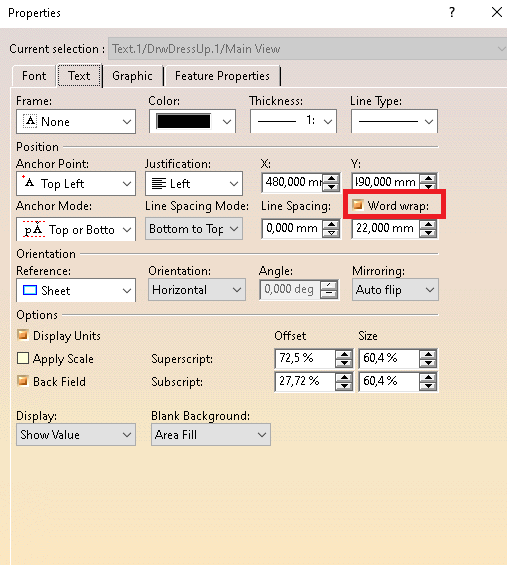

erstellt am: 24. Nov. 2023 12:43    Editieren oder löschen Sie diesen Beitrag!  <-- editieren / zitieren -->   Antwort mit Zitat in Fett Antwort mit kursivem Zitat    Unities abgeben: 1 Unity (wenig hilfreich, aber dennoch)2 Unities3 Unities4 Unities5 Unities6 Unities7 Unities8 Unities9 Unities10 Unities Nur für AndyMattes 10 Unities + Antwort hilfreich
um die "WrappingWidth" auslesen zu können, muss der im angehängten Screenshot gezeigt Haken bei "Word Wrap" gesetzt sein.
Ist der nicht gesetzt, kannst du ihn per Makro nur aktivieren indem du der "WrappingWidth" einen Wert zuweist (z.B. InObText.WrappingWidth = 22). In deinem Anwendungsfall ist das natürlich kontraproduktiv.
Gruß Randle

erstellt am: 24. Nov. 2023 13:03    Editieren oder löschen Sie diesen Beitrag!  <-- editieren / zitieren -->   Antwort mit Zitat in Fett Antwort mit kursivem Zitat    Unities abgeben: 1 Unity (wenig hilfreich, aber dennoch)2 Unities3 Unities4 Unities5 Unities6 Unities7 Unities8 Unities9 Unities10 Unities Nur für AndyMattes 10 Unities + Antwort hilfreich
also ich habe keinen Weg gefunden den Haken per Makro zu ändern/setzen, ohne das man der "Wrapping Width" einen Wert zuweist.
Ein administrativer Weg diesen Haken per Default zu setzen ist mir nicht bekannt.
Du könntest natürlich den Textinhalt analysieren (längste Zeile raussuchen und die Zeichenanzahl auslesen). Allerdings musst du hier die Schriftart und Schriftgröße berücksichtigen.

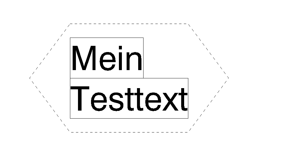

Ich habe von unserer Entwicklungsabteilung und der QM-Abteilung folgende Vorgaben erhalten.
Sie wollen zukünftig zwischen Prüfmaßen, Prozessfähigkeitsmaßen und Prüf+Prozessfähigkeitsmaßen unterscheiden.
Hierbei bekommen die:
- reinen Prozessfähigkeitsmaße einen gestrichelten Rahmen
- Prüfmaße wie gehabt einen geschlossenen Rahmen (gibt es ja bereits in Catia)
- und Prüf + Prozessfähigkeitsmaße einen geschlossenen sowie einen gestrichelten Rahmen (siehe Bild im Anhang)
Über Sinn und Unsinn des ganzen Unterfangens lässt sich sicherlich nach Herzenslust diskutieren. Ich bin zum Glück derjenige, der "nur" die Methode dafür zur Verfügung stellen muss  .
Für Objekt des Typs "DrawingDimensions" ist der Programmieraufwand gut machbar da rel. viel über die Funktion GetBounderyBox (+ etwas Fleißarbeit beim Winkelrechnen  ) erledigt werden kann.
Unerwarteter weise sind die Objekte des Typs "DrawingText" aufwendiger, da dieser Typ gar nicht so viel Funktionen bietet bzw. nur über Umwege (z.B. VisPropertySet) zu erreichen sind. Das einzig gute daran ist, dass dieser Typ in der Anwendung nicht so häufig vorkommt.
Deshalb überlege ich mir gerade, für den Fall dass ein Textfeld einen Doppelrahmen bekommen soll, ob es nicht zu akzeptieren ist dass der Haken manuell gesetzt werden muss.
Dann sollte ich aber wenigsten die Möglichkeit haben (sofern vergessen wurde den Haken zu setzen) den Fehler abzufangen, z.B. mit der Meldung das der Haken nicht gesetzt wurde oder noch eleganter, dass dann das Eigenschaftsfenster des Textfeldes automatisch geöffnet wird. Ich weiß allerdings noch nicht ob das technisch im VBA Makro überhaut möglich ist bzw. wie groß der Aufwand dafür wäre.

danke für die ausführliche Erklärung.
Das Abfangen für den Fall das der Haken nicht gesetzt ist, sollte doch möglich sein. Wenn das Auslesen der WrappingWidth fehlschlägt, ist der Haken nicht gesetzt.
Das Eigenschaftsfenster solltest du öffnen können indem du den Text selektierst und dann mit Catia.StartCommand das Eigenschaftsfenster aufrufst.

Servus Andy
Manuell würde ich den Doppelrahmen so erstellen:
  • "Texteditor" öffnen
  • Text selektieren und Rahmen definieren
  • "Texteditor" verlassen und dem ganzen "Textfeld" einen Rahmen über die Eigenschaften zufügen
Das wird vermutlich auch über ein Makro so möglich sein.
EDIT: Texte mit Zeichenumbruch sehen bescheiden aus
