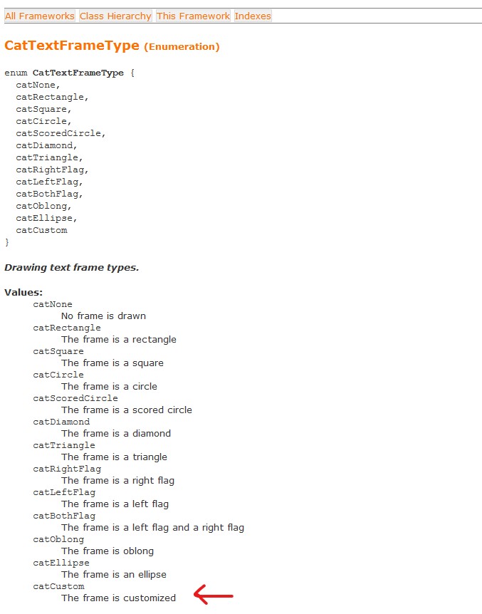

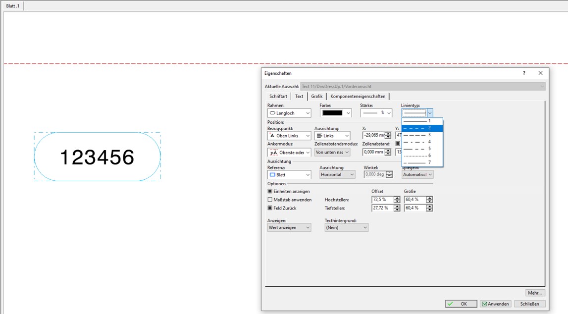

In der Catia-Umgebung kann ich dann ja über Rechtsklick -> Eigenschaften die Rahmenlinie auf gestrichelt umstellen (siehe Bild1 im Anhang).
Wie aber mach ich das im Scripting
Ich vermute mal, das wird über "catCustom" möglich sein ... aber ich weiß nicht wie  (siehe im Anhang Bild2)

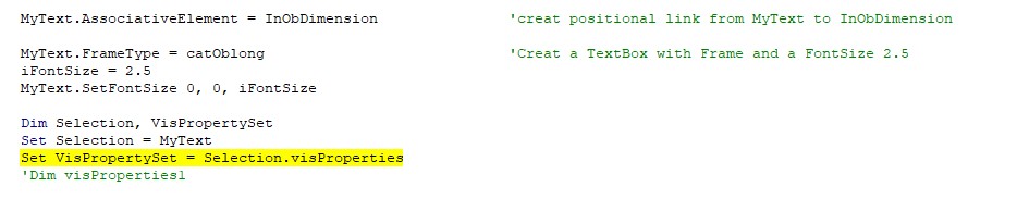

ich würde es mal über die Selection und dann mit "VisPropertySet" versuchen.
Gruß Randle

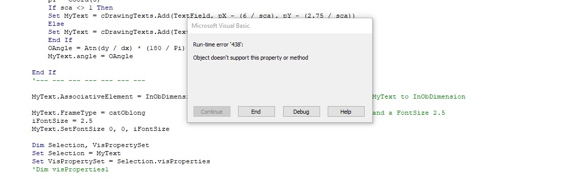

nach dem ich jetzt aus dem Urlaub zurück bin, habe ich mich wieder dem Problem gewidmet den Rahmen eines Textfeldes auf gestrichelt umzustellen.
So ganz funktioniert das allerdings mit VisPropertySet noch nicht. Der Debugger sagt "Object dosen't support this property or methode" (siehe Bild im Anhang).
Ich weiß allerdings nicht was ich da falsch mache (hab schon ein paar dinge ausprobiert). Im Anhang habe ich den aktuelle Quellcode als Bild beigefügt.
Weißt du wo ich hier den Fehler habe?
Vielen Dank schon mal.
PS: MyText ist natürlich ein DrawingText Object.

Du musst den Text auch selektieren.
zB (ungetestet)
Code:
Set oSel = CATIA.ActiveDocument.Selection
oSel.Clear
oSel.Add MyText

Hi Bernd,
super, vielen Dank für den Hinweis. Damit hat es funktioniert.
