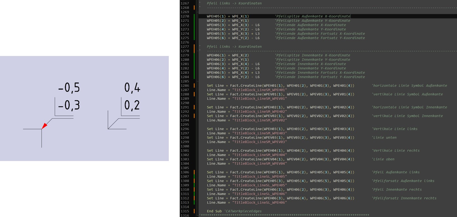

Hallo Zusammen, ich bin auf der Suche nach einer Lösung statt zwei Linien 2 Pfeile mit gefüllter Spitze einzufügen. Ich hab von einem Bekannten einen Firmenschriftkopf bekommen, konnte den mit vorhandenen Codezeilen so umbauen, dass er mir passt, aber in VBS bin ich keine echte Leuchte. Daher brauch ich da bitte eueren Rat.

Schau dir mal den DrawingArrow an. (ggf erst manuell testen ob es für deine Anwendung passt)
