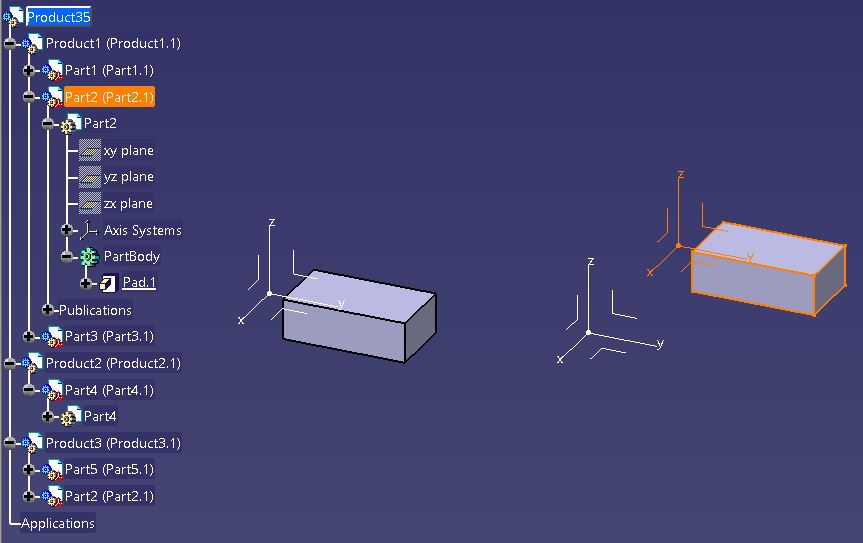

ich habe seit einiger Zeit ein Problem mit dem Selection-Object und ich weiß nicht genau, ob ich einfach einen Gedankenfehler habe...
- Worum gehts genau?
Ihr könnt in dem Bild erkennen, wie der Strukturbaum aufgebaut ist. (Hier für diesen Beitrag ein schlichtes Beispiel)
Das Besondere an diesem Aufbau ist, dass "Part2" ursprünglich im "Product1" steckt und zusätzlich auch in "Product3" verbaut worden ist.
(Man könnte also sagen, dass „Product1“ meine Baugruppe 1 ist und „Product3“ meine Baugruppe 3. Baugruppe 3 ist ein Spiegelbild von der Baugruppe 1.
„Part2“ brauche ich aber nicht zu spiegeln, weil ich dieses Teil zweimal fertigen kann und es so wieder verbaue.)
Das soweit als Hintergrund.
- Und das Problem?
Ich habe jetzt eine Sub geschrieben, die mir den PartBody aus „Part2“ (Baugruppe 1) kopieren soll und in „Part4“ (von „Product2“, meiner Baugruppe 2) einfügen soll (PasteSpecial as Result with Link). Der Anwender soll den PartBody aus „Part2“ (Baugruppe 1) auswählen und das Tool erledigt den Rest.
Beim Einfügen wird jedoch der PartBody von „Part2“ aus Baugruppe 3 genommen. Bezogen auf unser fiktives Beispiel: Es wird das Part aus der gespiegelten Baugruppe, statt der Originalbaugruppe genommen.
(An dieser Stelle eine Anmerkung: Warum das Ganze, sei hier erstmal außenvor gestellt. Es geht eigentlich um das Kopieren von Bohrbilder aus verschiedenen Konsolen, um diese in eine Tischplatte zu übertragen. Das Problem lässt sich hier aber auf diesen Aufbau ebenfalls anwenden.)
- Und nun?
Wie kann ich denn beim Copy-PasteSpecial im Quellcode auf das richtige Object verweisen? Ich will ja den PartBody aus „Part2“ von Baugruppe 1 kopieren und einfügen, wenn ich diesen auswähle. Der Kontext muss also stimmen.
Habt ihr eine Idee, wo ich den Fehler mache und wie ich das Problem lösen kann?
LG Ente

bgrittmann
Beiträge: 12206
CATIA V5R19
erstellt am: 03. Jul. 2023 13:29    Editieren oder löschen Sie diesen Beitrag!  <-- editieren / zitieren -->   Antwort mit Zitat in Fett Antwort mit kursivem Zitat    Unities abgeben: 1 Unity (wenig hilfreich, aber dennoch)2 Unities3 Unities4 Unities5 Unities6 Unities7 Unities8 Unities9 Unities10 Unities Nur für Ente9000 10 Unities + Antwort hilfreich
Servus Ente9000
Fall du innerhalb einer Baugruppe, im Kontext was kopieren möchtest, musst du wohl den Pfad zum kopierenden Element (bzw auch zum Einfügen) bilden, dann über CreateReferenceFromName die Reference daraus bilden, und diese dann selektieren.

tomtom1972
dipl ing maschinenbau
Sehen Sie sich das Profil von tomtom1972 an!   Senden Sie eine Private Message an tomtom1972  Schreiben Sie einen Gästebucheintrag für tomtom1972
Beiträge: 608
Registriert: 22.03.2005
NVidia Quadro K4000
Intel Xeon E5-1620, 64GB RAM
Windows10 64bit
R30 <= CATIA V5 > =R19
erstellt am: 10. Jul. 2023 12:52    Editieren oder löschen Sie diesen Beitrag!  <-- editieren / zitieren -->   Antwort mit Zitat in Fett Antwort mit kursivem Zitat    Unities abgeben: 1 Unity (wenig hilfreich, aber dennoch)2 Unities3 Unities4 Unities5 Unities6 Unities7 Unities8 Unities9 Unities10 Unities Nur für Ente9000 10 Unities + Antwort hilfreich
da:
https://forum.cad.de/foren/ubb/Forum137/HTML/003671.shtml#000000
hab' ich vor langer Zeit ein fertiges Script gepostet, welches dein Problem beim kopieren beheben sollt.

Hallo tomtom,
ich habe den Beitrag kurz überflogen. Das sieht sehr gut aus und deckt sich auch mit dem Vorschlag von Bernd.
Ich bin bisher noch nicht zu der Umsetzung gekommen, aber ich denke, dass das Ganze jetzt funktionieren wird.
Besten Dank euch!
