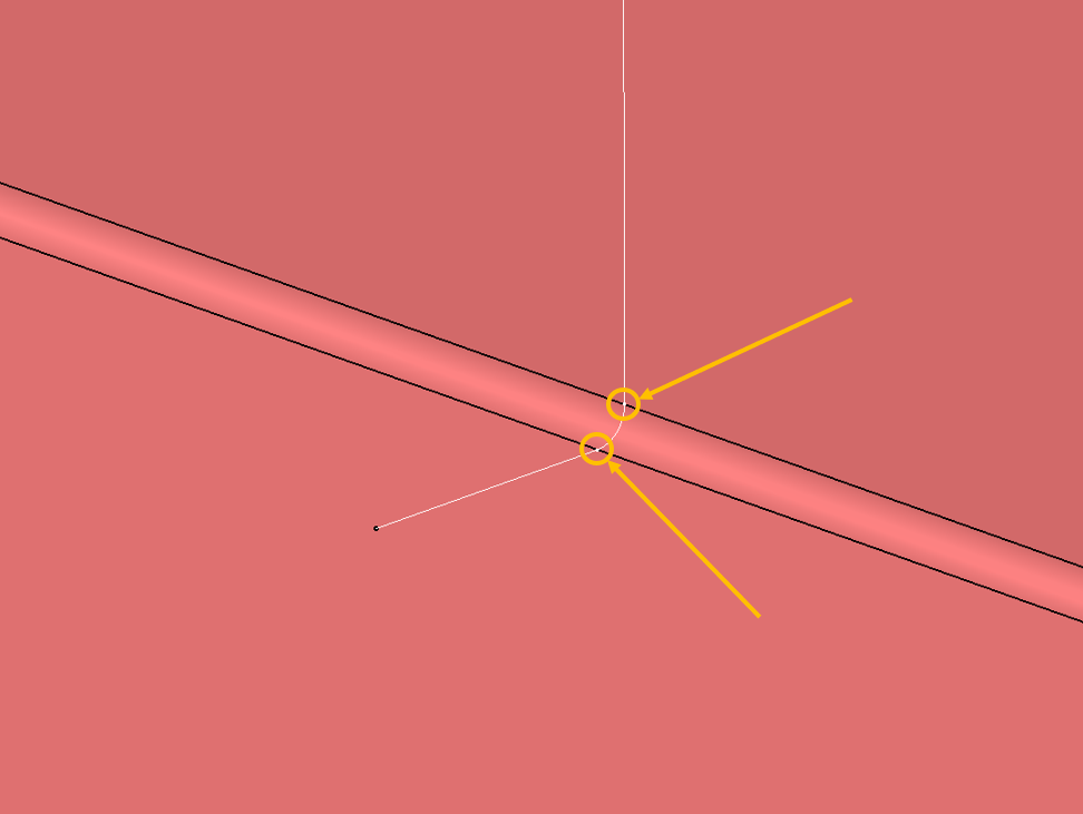

Guten Tag,
ich habe zu meiner Problemstellung im Forum leider keine passende Hilfe gefunden.
Ausgangspunkt ist eine Linie (HybridShapeLineAngle), welche als Support eine Fläche besitzt und auf diese also projiziert wird. Wenn die Fläche aus mehreren Teilstücken besteht und die Linie über 2 Flächenstücke geht, erzeugt Catia an dieser Stelle ein Vertex-Element (gelbe Markierungen im Bild). Nun kann kann man mit Hilfe der Suchfunktion ja nach den Vertex-Elementen auf der Linie Suchen "Topology.CGMVertex,sel" und erhält diese.
Gibt es noch eine andere zuverlässige Möglichkeit, die Vertex-Elemente zu ermitteln?

Willst du auf die einzelnen Elemente zugreifen, oder willst du "nur" ermitteln ob die Kurve aus mehreren Segmenten besteht?

an sich würde ich gerne auf die Elemente zugreifen. Davon brauche ich allerdings stand jetzt nur die Koordinaten.
Ist es möglich herauszufinden, ob die Kurve aus mehreren Segmenten besteht und kann ich (ohne Selection.Search) auf die Einzelnen Segmente zugreifen? Dann könnte ich ja mit GetPointsOnCurve die Einzelnen Punkte/Koordinaten ermitteln.

Für dein Anliegen scheint mir die Suche am sinnvollsten.
Eventuell könntest du mit AddNewDatums die Kurve zerlegen (hab ich nicht getestet, kann sein das dies bei solch einer Kurve nicht klappt) und schauen wie viele Elemente es sind.

Hallo Abgeschnazt,
ich bin gedanklich bei dem Ratio eines Points hängen geblieben.
Wenn ich eine Linie habe, kann ich auf dieser Linie einen Punkt mit einem Abstand erzeugen. Für den Start-, End- oder Mittelpunkt kann ich im Point-Feature mit dem Wert "Ratio" arbeiten (Ratio of curve length). Dieser kann zwischen 0 (Startpunkt der Linie) und 1 (Endpunkt der Linie) liegen. (Bei dem Mittelpunkt wäre es dann 0,5)
Das Ganze hilft dir so aber erstmal nicht weiter.
Du könntest allerdings die projizierte Linie nehmen und mit der Funktion "Disassemble" (siehe Toolbar Operations, im GSD unter dem Join-Feature) in alle Einzelteile splitten.
Dann könntest du für jedes Linien-/Kurvenelement den Start- und Endpunkt ermitteln.
