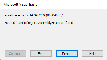

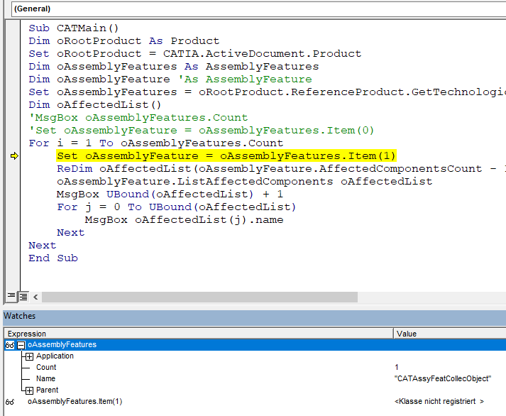

erstellt am: 20. Mai. 2025 13:32    Editieren oder löschen Sie diesen Beitrag!  <-- editieren / zitieren -->   Antwort mit Zitat in Fett Antwort mit kursivem Zitat    Unities abgeben: 1 Unity (wenig hilfreich, aber dennoch)2 Unities3 Unities4 Unities5 Unities6 Unities7 Unities8 Unities9 Unities10 Unities Nur für C.Samer 10 Unities + Antwort hilfreich
nun brauchte ich diese Funktion selber mal und bekomme nun die Meldung "Klasse nicht registriert" bei der Stelle:
Code:
Set oAssemblyFeature = oAssemblyFeatures.Item(i)
Ich habe nun schon alles mögliche probiert:

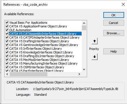

- auf 2 anderen Rechner getestet.
- das verwendete Release neu registriert.
- VBA neu installiert.
- verschiedene CATIA Umgebungen (Kunde/Standard) probiert.
- Microsoft Visual C++ Redistributables repariert, neu installiert.
- usw.
Hat jemand eine Idee?
Eigentlich sollte "oAssemblyFeatures" ja eine Collection sein, mir wird aber im Überwachungsfenster nur Name, Count und Parent angezeigt.
Wäre für einen Tip (oder mehrere) dankbar.

Ja. Getestet mit R32 und R33. Brauchen tue ich es in R27.
Nachtrag: Ich habe noch ein paar Screenshots hinzugefügt.
