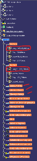

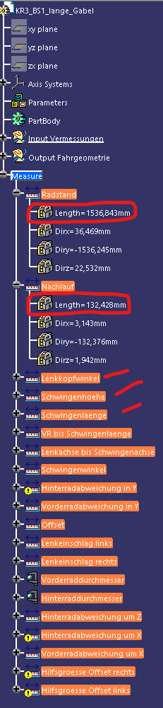

I need to import specific defined measurements from a tree to a excel sheet.
Ich möchte die Vermessungen von den Baum Element 'Measure' zu ein Excel Sheet exportieren.
Anbei findet man die Screenshots mit meine Fragen:
Photo - 1:
Screenshot auf automatisch ausgewählte Items in Baum mit den gekreiste Werte, die ich zu Excel  exportieren will.
Photo - 2:

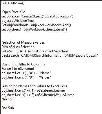

der zweite Screenshot ist den aktuelle Code in CatiaScript.

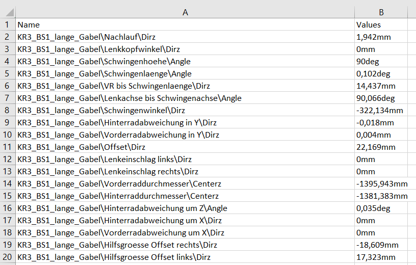

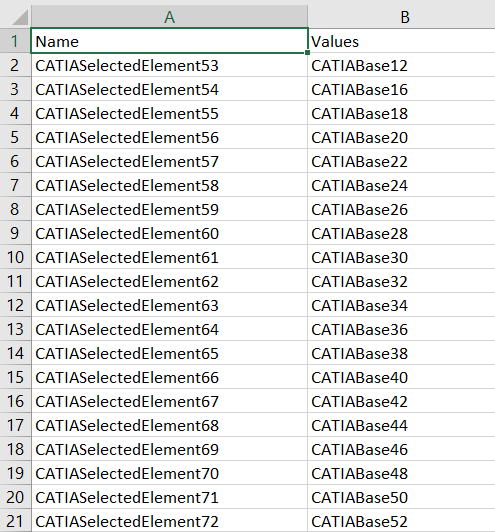

Photo - 3:
Screenshot von Excel nach Code Ausführen.

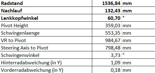

Photo - 4:
wie den Excel Tabelle ausschauen sollte.

Photo - 4 im Anhang

Oh, ein Suchspiel. Wie schön.
Was ist denn dein Problem, wenn du es in Worte fassen müsstest?
Und würdest du bitte deinen Code auch posten?

Hallo Lionel,
Danke für die Rückmeldung.
Der Code findet man in Photo-2.
Sub CATMain()
'Open Excel file
set objexcel=CreateObject("Excel.Application")
objexcel.Visible=True
Set objWorkbook= objexcel.workbooks.Add()
set objsheet1=objWorkbook.sheets.item(1)
'Selection of Measure values
Dim oSel As Selection
Dim Mylen as Length
Dim MySplit
Dim s As String
Set oSel = CATIA.ActiveDocument.Selection
oSel.Search "CATDMUSearchInformation.DMUMeasureType,all"
'Assigning Titles to Columns
For x=1 to oSel.count
objsheet1.cells (1,"A") = "Name"
objsheet1.cells (1,"B") = "Values"
'Assigning Names and Values to Excel Cells
objsheet1.cells(1+x,1)=oSel.item(x).name
objsheet1.cells(1+x,2)=oSel.item(x).Value.Name
Next 'x
End Sub

Hier ein Beispiel wie man von der Messung auf die Parameter darunter kommt:
Code:
Set oRootParameters = CATIA.ActiveDocument.Product.Parameters
for i = 1 to oSel.Count2
  Set oMeasure = oSel.Item2(i).Value
  Set oMeasureParameters = oRootParameters.SubList(oMeasure,true)
  for each oParameter in oMeasureParameters
      MsgBox oParameter.Name & ": " & oParameter.ValueAsString
      'oder nur .Value ohne die Einheit
  next
next

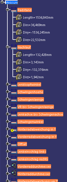

Servus Bernd,
Ich habe mit ihren Code versucht.
Code:
Sub CATMain()
'Open Excel file
Dim Mylen as Length
Dim MySplit
Dim s As String
For i=1 to oSel.count
objsheet1.cells(i,1)=oParameter.Name
objsheet1.cells(i,2)=oParameter.ValueAsString
next
Next 'i
End Sub
XXXXXXXXXXXXXXXXXXXXXXXXXXXXXXXXXXXXXXXXX
Aber anscheinend trägt es nur die letze Werte von ein Parameter zu ein Zelle.

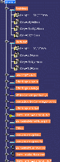

hier ist ein Photo auf den Baum und Excel List nach Ausführen: (siehe Rechts)
Überingens wie kann man bestimmte Parameters bzw. nur den 'Length' von den Liste auswählen und entsprechend in die Liste einlesen lassen?

Siehe Anhang
Hier sind nur die letze parameter von ein Vermessung eingelesen

bgrittmann
Beiträge: 12179
CATIA V5R19
erstellt am: 12. Apr. 2022 20:58    Editieren oder löschen Sie diesen Beitrag!  <-- editieren / zitieren -->   Antwort mit Zitat in Fett Antwort mit kursivem Zitat    Unities abgeben: 1 Unity (wenig hilfreich, aber dennoch)2 Unities3 Unities4 Unities5 Unities6 Unities7 Unities8 Unities9 Unities10 Unities Nur für esho 10 Unities + Antwort hilfreich
Falsch, dein i bleibt während der for-each-Schleife konstant
du könntest ja den Namen des Parameters auswerten
