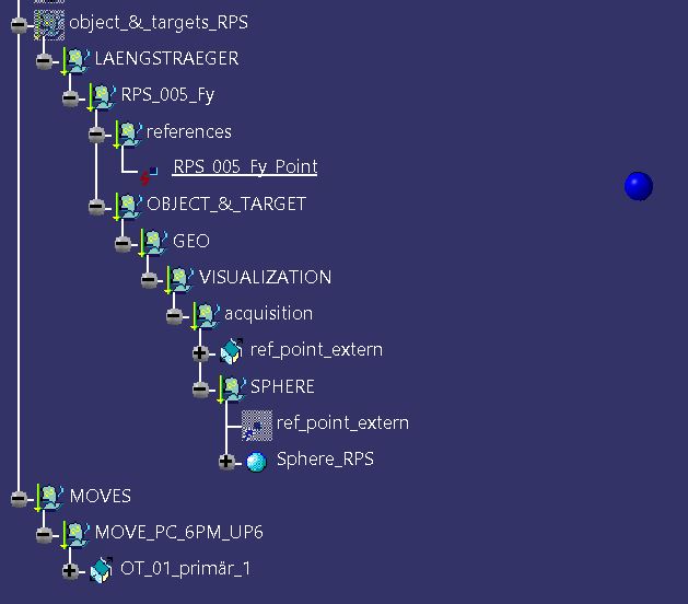

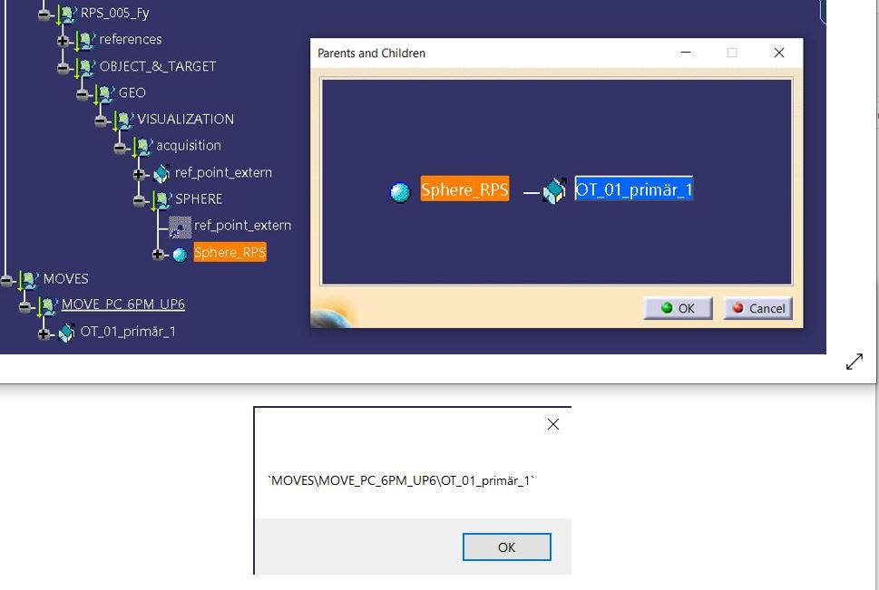

ich habe folgdendes Programm gefunden und würde es gerne erweitern. Das Problem ist Parent und Chuildren Funktionalität.
Programm:
Sub catmain()
    Set part1 = CATIA.ActiveDocument.Part
    Set objekt = part1.FindObjectByName("OT_01_primär_1")
    Set Parameter = part1.Parameter
    Link = Parameter.GetNameToUseInRelation(objekt)
    Msgbox Link
End Sub
Als Ergebnis erhalte ich nur einen Teil des Pfads. (Bild)

Hallo Bernd
im Bild kannst Du den Catia-Baum sehen. Der Pfad zeigt die Struktur bis zum OGS MOVES.
Sollte aber bis zu Sphere_RPS wie im Parent and Children Fenster?

Servus Erich
AFAIK ist dies über die API nicht (direkt) möglich.
Du bekommst zwar von der Affinität die Referenz zur Kugel und deren Namen. Dieser ist ggf aber nicht eindeutig.
