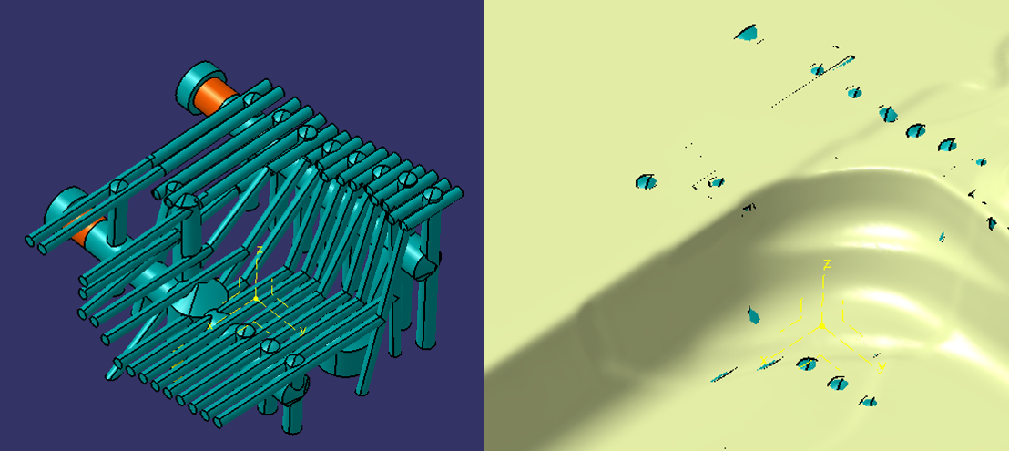

Hallo Forum,
ich brauche eure Hilfe.
Ich bin neu in dem Forum und relativ neu im Thema Catia-Makro-Programmierung.
Ich möchte gern den Minimalabstand von einer bestimmten Fläche/Join zu jeder Bohrung eines Products messen. Diese Messung sollte am besten visuell im Modell dargestellt werden. Optimal wäre der "Fan-Mode" aus den "Measure-Tools", allerdings scheint das ja über Makroprogrammierung nicht zu funktionieren.
Ich habe bereits diverse Codeschnipsel zusammengefügt, komme aber nicht auf das gewünschte Ergebnis, evtl. könnt ihr mir ja weiterhelfen.
Vielen Dank schonmal

Die Messung sollte per GetMeasurable gehen. Die Herausforderung ist wohl den "Pfad" zu den Geometrien für die Reference zu ermitteln.
IMHO ist die Abstände im 3D darstellen zu lassen nicht möglich (oder über extreme Umwege)

den Wert aus GetMeasurable kann ich mir z.B. als Msgbox ausgeben lassen.
Mein Ziel wäre alle Messungen (die <10mm sind) visuell darzustellen.
Ich muss den Abstand mehrerer hundert Bohrungen aus mehreren Parts zu einer Formfläche abfragen.
Ich habe mir aus mehreren Foren eine Lösung über "Edit Distance and Band Analysis" zusammengebastelt. Allerdings funktioniert das nur über ganze Parts und nicht einzelne Flächen:

Andere Herangehensweisen die ich versucht habe:
1. Formbacke mit RoughOffset 10mm der Methodenfläche verschneiden/splitten -> Wall Thickness Analysis
2. RoughOffset 10mm der Methodenfläche auf extrahiertes Bohrbild legen
Problem daran ist das ich es zwar visuell sehe aber trotzdem jede einzelne Bohrung messen muss...

Meine Ideen wie du vorgehen könntest:
  • bei der Bandanalyse nur visuell prüfen (siehe Bild, Auswertung zB an der Formfläche: rot: Minmalabstand unterschritten, grün: Abstand OK, keine Farbe: keine Bohrung in dem Bereich)
    ggf ist der Rechenaufwand sehr hoch (Geometrie, Genauigkeit)
  • GetMeasureable nutzen: jede Bohrung messen, falls der Mindestabstand unterschritten wird versuchen einen Marker3D zu setzen
    eventuell dies in den Parts einzeln durchführen (übersichtlicher, Referenzbildung für Messung einfacher)
  • GetMeasureable nutzen: falls das mit dem Marker nicht klappt, Ergebnisse in einer Liste/Tabelle ablegen (ggf noch Screenshot ablegen, die richtige Zoomstufe zu wählen ist interessant)
Hast du mal geschaut ob es schon fertige Kauflösungen für dein Vorhaben gibt?

Die Bandanalyse ist eine gute Idee (hätte ich auch selber drauf kommen können...  )
Im Nachgang kann man die Fläche zu den roten Stellen der Bohrungen (<10mm) per FanMode einzeln messen.
Rechenaufwand hält sich in Grenzen... (ca. 5min)
Dadurch sehe ich auch Bereiche die z.B. >25mm Abstand haben.
Optimal wäre natürlich wenn die Messunger autom. erstellt und visuell dargestellt werden könnten.
Was ein Marker3D ist weiß ich leider nicht, konnte in Google auch nix schlaues finden was das ist bzw. wie ich das für mich verwenden kann.
Wo finde ich Kauflösungen und was kostet sowas?

Zu Marker3D siehe Doku (V5Automation.chm im Installationsverzeichnis)

also 3D-Annotations.
kann ich damit Messungen darstellen?

Du könntest ja messen und dann den Wert als Text des Marker3D verwenden und ggf noch zu den "Messpunkten" die "Hinweislinie" setzen (vermutlich über AddObject und SetObjectPositions)
