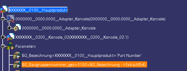

Hallo Zusammen,
ich möchte in einem Produkt,  eine Formel eines Produktparamenters mittels eines Makros ändern.
Dem Parameter BG_Baugruppennummer_gez  ist bereits eine Formel zugewiesen. Diese Formel soll auf den Formelwert "BG_Bezeichnung->Extract(0,9)" geändert werden.
Beim Einzelteil hat dies einwandfrei funktioniert (siehe Makro Einzelteil). Das selbe Makro möchte ich für ein Produkt erstellen. Hierzu habe ich das Makro Baugruppe/Produkt (siehe unten) erstellt. Leider funktioniert es nicht. Es erscheint keine Fehlermeldung, aber die Formel ändert sich leider auch nicht.
Kann mir hier bitte jemand weiterhelfen?
Makro Einzelteil:
Set partDocument1 = CATIA.ActiveDocument
Set part1 = partDocument1.Part
Set relations1 = part1.Relations
Set formula1 = relations1.Item("Formula.2")
formula1.Modify "ET_Bezeichnung ->Extract(0,9) "
formula1.Rename "Formula.2"
Versuch Makro Baugruppe/Produkt:
Sub CATMain()
Set productDocument1 = CATIA.ActiveDocument
Set product1 = productDocument1.Product
Set publications1 = product1.Publications
Set relations1 = product1.Relations
formula1.Modify "BG_Bezeichnung ->Extract(0,9) "
End Sub
Danke schon mal für eure Hilfe.

ja die Formel heißt wirklich "Formula.2"
Das Macro funktioniert nun wenn ich es auf ein Produkt integriertes Unterprodukt anwende.
Das Problem ist aber, wie von Lionel Hutz vermutet, sobald ich ein Unterprodukt in meinem Produkt habe, ändert das Macro nicht die Formel des Parameters BG_Baugruppennummer_gez des Hauptprodukts sondern des Unterprodukts innerhalb des Hauptprodukts. Wie muss ich mein Macro anpassen, damit ich auf die Formel des Hauptprodukts zugreife (unabhängig davon wieviele Unterprodukte/Parts im Produkt sind)?
@Bernd: Ich bin noch Anfänger im Programmieren, kannst du mir weiterhelfen, wie ich die Formel mittels OptionalRelation abändern kann?

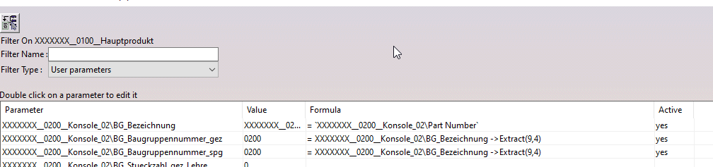

Langer11
Sehen Sie sich das Profil von Langer11 an!   Senden Sie eine Private Message an Langer11  Schreiben Sie einen Gästebucheintrag für Langer11
Beiträge: 31
Registriert: 30.07.2015
Catia V5 R29
VBA
erstellt am: 15. Sep. 2020 14:35    Editieren oder löschen Sie diesen Beitrag!  <-- editieren / zitieren -->   Antwort mit Zitat in Fett Antwort mit kursivem Zitat    Unities abgeben: 1 Unity (wenig hilfreich, aber dennoch)2 Unities3 Unities4 Unities5 Unities6 Unities7 Unities8 Unities9 Unities10 Unities
Hallo Uwe,
danke für den Beispielcode. Funktioniert soweit einwandfrei in einem Produkt ohne Unterprodukte.
Mein Problem liegt jetzt nur darin, das Catia das Produkt von oben nach unten abarbeitet. Der Parameter existiert in allen Unterprodukten als auch in meinem Hauptprodukt, deshalb ändert das Macro leider die Formel des Parameters im ersten Unterprodukt. Ich möchte aber die Formel des Hauptproduktparameters (Parameter im aktiven Produkt) ändern. Wie kann ich auf die Produkt-Parameter des Hauptprodukts (aktives Produkt) zugreifen, ohne das er alle Teile/Unterprodukte durcharbeitet?
Ich möchte ausschließlich die Formel des Parameters in der aktiven Baugruppe (Hauptprodukt) ändern. Gibt es hier einen Weg?
Momentan sieht mein Code folgendermaßen aus:
Set product1 = productDocument1.Product.ReferenceProduct
Set strParam2 =  product1.Parameters.Item("BG_Baugruppennummer_gez")
Set oRelations = product1.Relations
Set oFormula2=strParam2.OptionalRelation 'Verknüpfte Relation zu Parameter suchen
oRelations.Remove (oFormula2.Name)
Set oFormula2 = oRelations.CreateFormula("", "", strParam2, "BG_Bezeichnung->Extract(0,9)")
Danke schon mal
bgrittmann
Beiträge: 12206
CATIA V5R19
erstellt am: 15. Sep. 2020 17:22    Editieren oder löschen Sie diesen Beitrag!  <-- editieren / zitieren -->   Antwort mit Zitat in Fett Antwort mit kursivem Zitat    Unities abgeben: 1 Unity (wenig hilfreich, aber dennoch)2 Unities3 Unities4 Unities5 Unities6 Unities7 Unities8 Unities9 Unities10 Unities Nur für Langer11 10 Unities + Antwort hilfreich
Die Schwierigkeiten entstehen, da in der Parameter- bzw Relation-Collection einer Baugruppe auch alle Parameter bzw Formeln der Einzellteile/Unterbaugruppen enthalten sind.
So sollte es für eine Baugruppe und einem Part klappen:
Code:
Sub CATMain()
Dim oDocument as ProductDocument
Dim oProduct as Product
Dim oParameter as Parameters
Dim oFormula as Formula
Set oDocument = CATIA.ActiveDocument
if TypeName(oDocument) = "ProductDocument" then
  Set oParameters = oDocument.Product.Parameters
elseif TypeName(oDocument) = "PartDocument"  then
  Set oParameters = oDocument.Part.Parameters
else
  Exit Sub
end if
Set oParameter = oParameters.RootParameterSet.DirectParameters.Item("BG_Baugruppennummer_gez")
Set oFormula = oParameter.OptionalRelation
oFormula.Modify "BG_Bezeichnung ->Extract(0,9)"
End Sub
