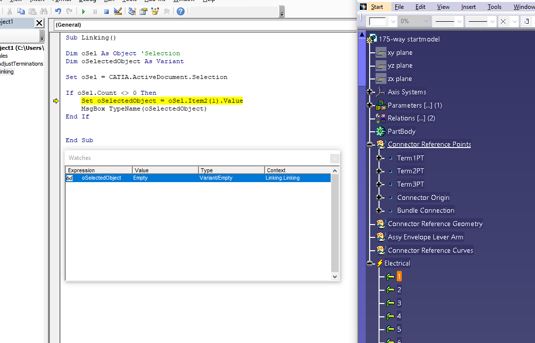

Hallo liebe CAD-Community,
komme leider um mein Problem nicht rum und erstelle das wegen erneut ein Thema zum selben Problem....
Was gemacht werden muss:
Terminations mit den ID nummern 1,2,3,4,.....X sollen als Representation die Punkte mit den Namen Term1PT,Term2PT,.....X (Anzahl Terminations=Anzahl Punkte) haben.
Heißt:
    ID-nummer:  1
Representation:  Term1PT
__________________________            (Siehe BILD)
  ID-nummer:  2
Representation:  Term2PT
usw.
Manuell funktioniert es wie folgt:
- Doppelklick auf Termination mit der ID-Nummer 1
- Fensteröffnet sich mit den Angaben :
                                      ID-nummer:  1
                                Representation:  No Selection
- Den Punkt mit den Namen "Term1PT selektieren -->  ID-nummer:  1
- "OK" und fertig
Als Ansatz habe ich dieses Makro erstellt ( Sprache stimmt nicht)
Soll nur dazu dienen zu vermitteln was ich mir dabei gedacht habe.

erstellt am: 04. Dez. 2019 19:15    Editieren oder löschen Sie diesen Beitrag!  <-- editieren / zitieren -->   Antwort mit Zitat in Fett Antwort mit kursivem Zitat    Unities abgeben: 1 Unity (wenig hilfreich, aber dennoch)2 Unities3 Unities4 Unities5 Unities6 Unities7 Unities8 Unities9 Unities10 Unities Nur für minotito 10 Unities + Antwort hilfreich
Ich fürchte dass das nicht so einfach geht wie du dir das vorstellst.
Den Code den du gefunden hast, sucht "nur" die Terminations über die Suche. Ich glaube nicht dass du da so auf die Representation zugreifen kannst. (probier mal über die Edit -> Search aus ob das manuell geht)
Folgende Idee hab ich noch (ohne Erfolgsgarantie):
Terminations suchen und die Tasteneingabe/Selektion nachstellen (Sendkeys). Ist aber recht komplex. (viel Spaß beim einlesen und rumprobieren)

erstellt am: 05. Dez. 2019 08:46    Editieren oder löschen Sie diesen Beitrag!  <-- editieren / zitieren -->   Antwort mit Zitat in Fett Antwort mit kursivem Zitat    Unities abgeben: 1 Unity (wenig hilfreich, aber dennoch)2 Unities3 Unities4 Unities5 Unities6 Unities7 Unities8 Unities9 Unities10 Unities
Hallo Bernd,
habe mal etwas rum probiert und mit
Code:
Sub CATMain()
Set partDocument1 = CATIA.ActiveDocument
Set Selection = partDocument1.Selection
tmpStr = "CATElectricalSearch.Termination.Elec_Id_Number=1,all"        'Sucht Termination mit der ID-Nummer: 1
Selection.Search tmpStr                                    'Selektiert diese
n="CATElectricalEdit.Termination.Elec_Representation = "Term1PT",all"
End Sub
zeigt er mir keine Fehler aber macht auch nichts ......
Ich verstehe nicht wie ich einen Bezug auf die Selektion mach, also dass er mir die Selektierte Termination editiert.....
Nur für mein Verständnis
Selektieren ist wie ,wenn ich manuell einmal auf z.B einen Punkt drücke?
Kann man irgend wie sagen, dass er die gefundene Termination doppelt anklicken kann?

erstellt am: 05. Dez. 2019 09:06    Editieren oder löschen Sie diesen Beitrag!  <-- editieren / zitieren -->   Antwort mit Zitat in Fett Antwort mit kursivem Zitat    Unities abgeben: 1 Unity (wenig hilfreich, aber dennoch)2 Unities3 Unities4 Unities5 Unities6 Unities7 Unities8 Unities9 Unities10 Unities Nur für minotito 10 Unities + Antwort hilfreich
Doppelklick könnte über die WinAPI gehen.
Oder per Sendkeys die Steuerung über die Tastatur nachbilden: Menü-Bearbeiten öffnen (Alt + B) -> mit Courser eins hoch (Up) -> Cursor nach rechts -> Enter zum die Definition zu öffnen
PS: Wenn du Sendkeys nutzen willst: schau dir erst andere Themen dazu an und stelle diese nach bevor du diese auf dein Problem anwendest

erstellt am: 09. Dez. 2019 11:13    Editieren oder löschen Sie diesen Beitrag!  <-- editieren / zitieren -->   Antwort mit Zitat in Fett Antwort mit kursivem Zitat    Unities abgeben: 1 Unity (wenig hilfreich, aber dennoch)2 Unities3 Unities4 Unities5 Unities6 Unities7 Unities8 Unities9 Unities10 Unities
Hey,
Also habe jetzt folgendes gefunden (Siehe Bild).
Habe 2 Probleme:
1. Kann damit nicht wirklich was anfangen ( wie soll ich das Anwenden)
2. Da steht Read Only  heißt das ich kann die Property nicht ändern ?
Gruß minotito

erstellt am: 09. Dez. 2019 13:14    Editieren oder löschen Sie diesen Beitrag!  <-- editieren / zitieren -->   Antwort mit Zitat in Fett Antwort mit kursivem Zitat    Unities abgeben: 1 Unity (wenig hilfreich, aber dennoch)2 Unities3 Unities4 Unities5 Unities6 Unities7 Unities8 Unities9 Unities10 Unities
Hey,
bin jetzt am ausprobieren
Code:
Sub Linking()
Selection.Search ("Name=Term*PT,all")
N = Selection.Count
MsgBox N
Dim TerminationIDNumber() As CATBSTR
For i = 1 To N
'tmpStr = "CATElectricalSearch.Termination.Elec_Id_Number=" & i & ",all"
'Selection.Search tmpStr
Set TerminationIDNumber("" & i) = TerminationRefDesignator.Term1PT
Next
End Sub
bekomme aber eine Fehlermeldung... (siehe Bild).

Selektiere mal eine Termination (von Hand) und schau per Watchfenster ob das Ding überhaupt Eigenschaften hat:
Code:
Sub CATMain()
dim oSel as Object 'Selection
dim oSelectedObject as Variant
Set oSel = Catia.Activedocument.Selection
if oSel.count <> 0 then
    Set oSelectedObject = osel.item2(1).value
    MsgBox TypeName(oSelectedObject)
end if
End Sub

Hey,
Watchfenster bleibt leer, da representation= Unset
und Typname: Part.
hätte höchstens die ID-nummer angeben müssen.
Das Problem ist die  Eigenschaft ist kein Wert sonder ein Punkt.
Finde auch nichts zum nachlesen wie man einen Punkt als Eigenschaft wählt...

Poste mal bitte ein Bild des Watchfensters von oSelectedObject
minotito
Sehen Sie sich das Profil von minotito an!   Senden Sie eine Private Message an minotito  Schreiben Sie einen Gästebucheintrag für minotito
Beiträge: 31
Registriert: 11.11.2019
erstellt am: 10. Dez. 2019 07:46    Editieren oder löschen Sie diesen Beitrag!  <-- editieren / zitieren -->   Antwort mit Zitat in Fett Antwort mit kursivem Zitat    Unities abgeben: 1 Unity (wenig hilfreich, aber dennoch)2 Unities3 Unities4 Unities5 Unities6 Unities7 Unities8 Unities9 Unities10 Unities
Hey,
also erst mal das Bild vom Watchfenster:
hast mich gestern voll verunsichert... benutze ich das Watchfenster falsch oder was ?!?

Zum Watchfenster: gehe noch einen Schritt beim Makro weiter und poste dann nochmal das Bild. (bzw dann auch prüfen ob dir Intelisense eventuelle Methoden zu dem Objekt ausgibt)
Zu der Eigenschaft die du sucht: ich will dir zeigen ob es diese "Eigenschaft" überhaupt gibt (bzw per Makro ansprechen lässt)

Ein Schritt im Makro Weiter (Siehe Bild).
1. Fall: Wenn ich Rechts-klick auf die 1 Termination mache und auf Properties gehe ( Siehe Bild)....
2. Fall: Wenn ich Doppel-klick auf die 1 Termination mache (siehe Bild)
Ich brauche ja im Fall 2 die Representation.
Heißt, dass es dem zufolge keine Eigenschaft ist oder was ?
Jetzt verstehe ich auf was du hinaus willst.

Ich will dir zeigen wie du selbst herausfindest ob per Makro diese Elemente ansprechbar sind.
mein Code starten -> Haltemarke bei der MsgBox -> a) im Watchfenster schauen was es dort gibt (und ggf Bild posten) und b) im Code für oSelectedObject schauen ob Intellisense (Autovervollständigung) was anbietet.
Ich weiß was du willst: a) befürchte ich das das per Makro nicht geht b) kenne mich in der Workbench nicht aus

Hey,
also Intellisense  gibt nichts an für oSelectedObject
Und Watchfenster ( Siehe Bild)
Habe mich darin umgeguckt etwas aber nicht wirklich was verstanden/gefunden....

Du hast vor dem starten des Makros auch eine Termination gewählt?
Wenn ja, kann diese per Makro nicht angesprochen werden und das darüber liegende Part wird im Watch-Fenster angezeigt. Somit sind scheinbar die Terminations nicht per Makro ansprechbar/editierbar.
Meine Ansicht nach: lass es (auf diesem Weg) sein
