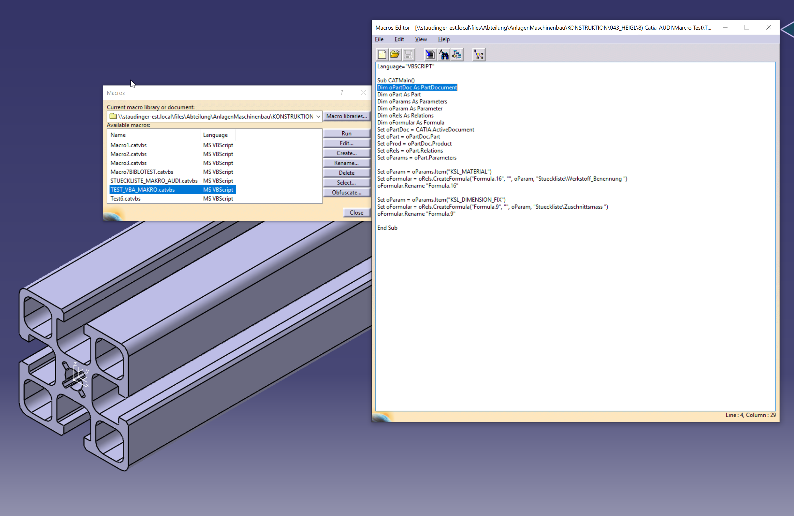

Catia Version 5-6Release 2016
erstellt am: 27. Mai. 2019 11:32    Editieren oder löschen Sie diesen Beitrag!  <-- editieren / zitieren -->   Antwort mit Zitat in Fett Antwort mit kursivem Zitat    Unities abgeben: 1 Unity (wenig hilfreich, aber dennoch)2 Unities3 Unities4 Unities5 Unities6 Unities7 Unities8 Unities9 Unities10 Unities
Da bringt er mir diese Fehlermeldung.

erstellt am: 27. Mai. 2019 11:43    Editieren oder löschen Sie diesen Beitrag!  <-- editieren / zitieren -->   Antwort mit Zitat in Fett Antwort mit kursivem Zitat    Unities abgeben: 1 Unity (wenig hilfreich, aber dennoch)2 Unities3 Unities4 Unities5 Unities6 Unities7 Unities8 Unities9 Unities10 Unities Nur für Atilla79 10 Unities + Antwort hilfreich
Speicher das mal als CATScript

erstellt am: 27. Mai. 2019 12:45    Editieren oder löschen Sie diesen Beitrag!  <-- editieren / zitieren -->   Antwort mit Zitat in Fett Antwort mit kursivem Zitat    Unities abgeben: 1 Unity (wenig hilfreich, aber dennoch)2 Unities3 Unities4 Unities5 Unities6 Unities7 Unities8 Unities9 Unities10 Unities Nur für Atilla79 10 Unities + Antwort hilfreich
das Problem war das du von einem Parameter gesprochen hast aber eigentlich eine (benutzerdefinierte) Eigenschaft meintest.
So läuft es jetzt bei mir.
