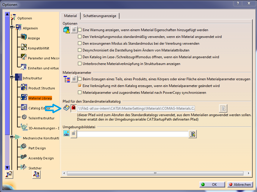

erstellt am: 15. Feb. 2018 16:29    Editieren oder löschen Sie diesen Beitrag!  <-- editieren / zitieren -->   Antwort mit Zitat in Fett Antwort mit kursivem Zitat    Unities abgeben: 1 Unity (wenig hilfreich, aber dennoch)2 Unities3 Unities4 Unities5 Unities6 Unities7 Unities8 Unities9 Unities10 Unities Nur für student1992 10 Unities + Antwort hilfreich
Der Materialkatalog befindet sich hier (siehe Bild)!
Liebe Grüße aus Wien,
Christoph
