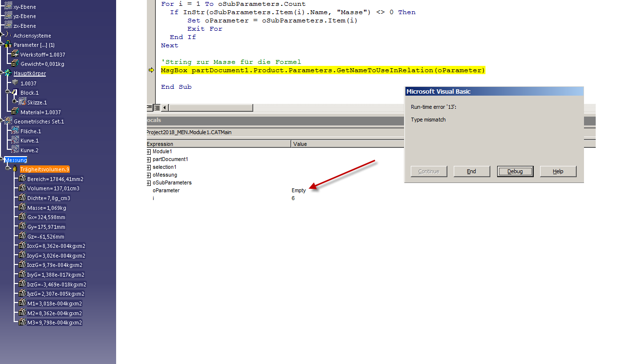

Kann mir jemand weiterhelfen
Wäre für jeden Tipp dankbar, natürlich auch für eine Lösung.

Ich glaub nicht dass du die Trägheitsmessung umbenennen kannst.
Ich würde so vorgehen (Zugriff auf die Messung und String für die Formel ermitteln):
Code:
Sub CATMain()
Dim partDocument1 As Document
Set partDocument1 = CATIA.ActiveDocument
Dim selection1 As Selection
Set selection1 = partDocument1.Selection
selection1.Search "CATDMUSearchInformation.DMUMeasureType.Name=Trägheitsvolumen'.'*,all"
dim oMessung
Set oMessung = selection1.item2(1).value  'ggf auch die letzte Messung
dim oSubParameters as Parameters
Set oSubParameters = partDocument1.Product.Parameters.SubList (oMessung,false)
dim oParameter
for i = 1 to oSubParameters.count
  if InStr(oSubParameters.item(i).Name, "Masse") <> 0 then
      set oParameter = oSubParameters.item(i)
      exit for
  end if
next
'String zur Masse für die Formel
MsgBox partDocument1.product.parameters.GetNameToUseInRelation(oParameter)
End Sub

erstellt am: 14. Feb. 2018 14:45    Editieren oder löschen Sie diesen Beitrag!  <-- editieren / zitieren -->   Antwort mit Zitat in Fett Antwort mit kursivem Zitat    Unities abgeben: 1 Unity (wenig hilfreich, aber dennoch)2 Unities3 Unities4 Unities5 Unities6 Unities7 Unities8 Unities9 Unities10 Unities
Hallo Bernd.
Danke für die nächtliche Hilfestellung.
Leider bringt mit CATIA einen Fehler (s. Anhang)
In meinen CATParts sind keine zusätzlichen Parameter (Eigenschaften Product) vordefiniert.
Daher auch der Fehler nehme ich an.
Ich muss wirklich auf die Strukturbaumeinträge zugreifen.
Kann mir (verzweifelten CATIA-USER) jemand doch noch einen Tipp geben??
"Per Makro geht alles, was per Hand auch geht" so die Meinung meines Chef's
Fugmann

Servus Fugmann
Zu meinem Makro: hat bei mir auch in einem Part ohne vordefinierte Parameter funktioniert.
Wird bei der Suche was gefunden? Gibt dir die Sublist die Parameter zurück? Läuft die Schleife durch?

erstellt am: 16. Feb. 2018 12:11    Editieren oder löschen Sie diesen Beitrag!  <-- editieren / zitieren -->   Antwort mit Zitat in Fett Antwort mit kursivem Zitat    Unities abgeben: 1 Unity (wenig hilfreich, aber dennoch)2 Unities3 Unities4 Unities5 Unities6 Unities7 Unities8 Unities9 Unities10 Unities
Hallo Bernd
Hallo Bertel
Hallo CAD-Gemeinde
Danke für die Antworten.
@Bernd
Dein Makro läuft bis zur ( in meiem im Bild gezeigten ) Zeile und gibt nur die im Part StandardParameter zurück.
@Betrel&Bernd
Die Idee hatte ich auch schon aufgegriffen,jedoch:
Bei einer Geometrieänderung des Teiles aktualisiert sich der Parameter nicht automatisch.
Meine Idee war/ist das Gewicht der Messung sofort (ohne weitere Aktionen) im Parameter zu Übernehmen (was ja in der Messung auch passiert) Wenn man das Trägheitsvolumen.? per Makro nicht Umbennenen kann, werde ich wohl den USER über eine MsgBox auffordern, den Parameter händisch umzubenennen.
1 mal umbenannt und die Sache funzt.
