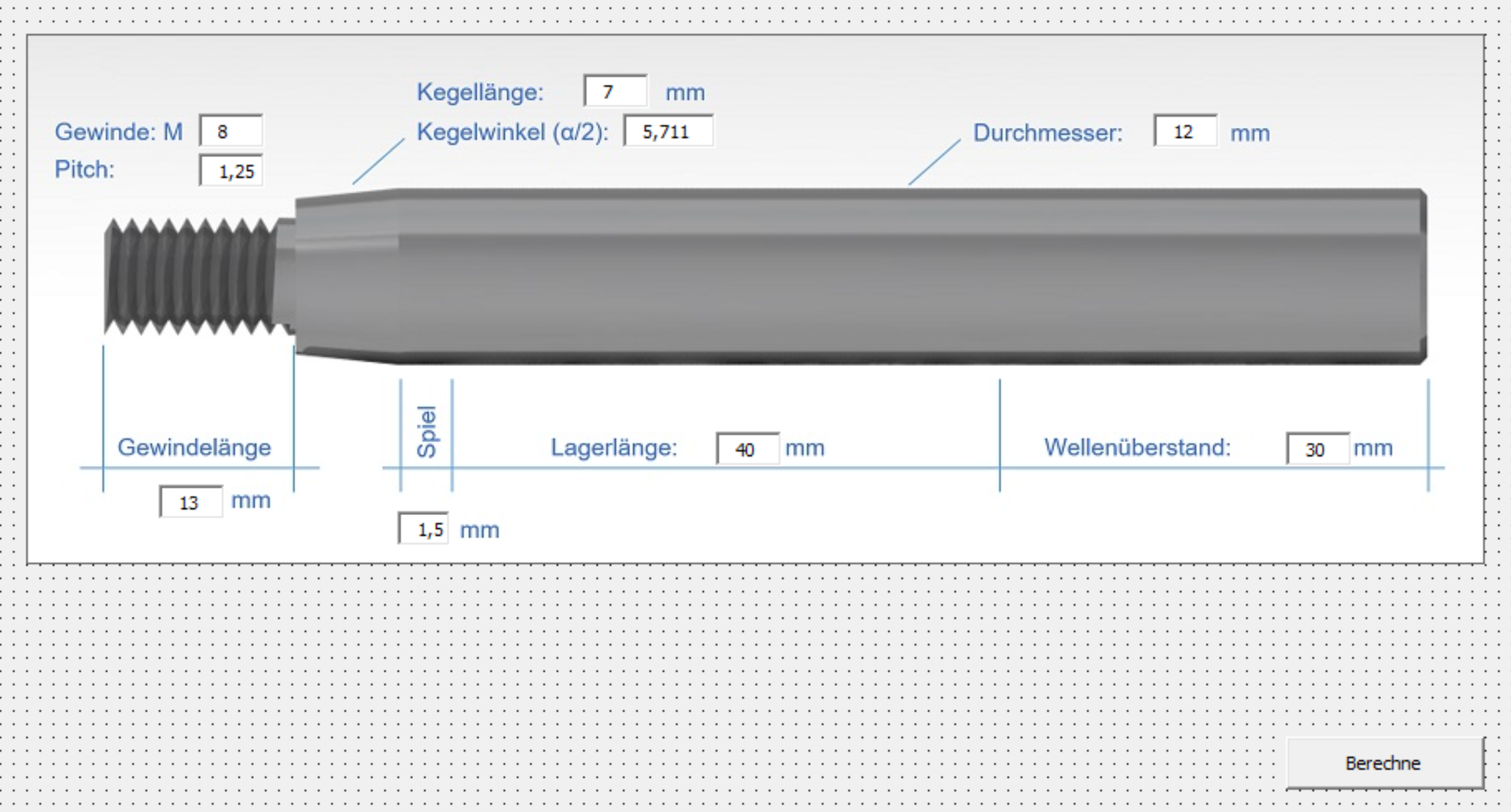

Hallo liebe CAD-Freunde,
ich bin ein relativer Neuling auf dem Gebiet der Makro Programmierung und durchstöbere schon seit längerem dieses Forum da ich Probleme mit Catia V5 R21 auf meinem Win10 Rechner habe. Leider kann ich mein Problem nicht mit einem Schlagwort beschreiben, sodass mich die Größe dieses Forums förmlich erschlägt. Eventuell wurde dieses Problem auch schon mal in der Vergangenheit diskutiert. Ich hoffe, ihr könnt mir helfen. Zum Problem:
Ich möchte ein Makro erzeugen, bei dem ich über eine graphische Benutzeroberfläche die Konstruktionsparameter einer Welle eingeben kann (siehe Bild). Die Welle sieht immer gleich aus, nur die Abmessungen ändern sich. Das ganze hab ich auch schon mit dem Visual Basic Editor gebastelt. Auch habe ich über die Funktion "Makro aufzeichnen" bereits ein Makro erzeugt, wobei ich alle in den Sketches verwendeten Abmessungen über zuvor angelegte Parameter (und deren Linearkombinationen) referenziert habe. Wenn ich mir den Makro-Code nun anschaue sind bei allen geometrischen Konstruktionselementen nicht die Namen der Parameter anzutreffen, sondern deren Zahlenwerte. Es scheint, als ob mit dem Beenden der Makroaufzeichnung die Variablen und Formelbeziehungen durch ihre Zahlenwerte ersetzt wurden. Mache ich da irgendwas falsch? Kann man das in den Einstellungen irgendwie ändern? Oder muss ich mich tatsächlich durch den kompletten Code durchklicken und die Parameternamen einzeln wieder an die entsprechenden Stellen einfügen? Das wäre ne Menge Arbeit, zumal die Welle noch ein wenig komplexer werden soll.
So wie ich mir das vorgestellt habe, wollte ich die Abmessungen der Welle bei der Makroaufzeichnung über einzelne Parameter referenzieren und im Nachgang diesen Parametern dann die Zellbezüge aus meinem graphischen Interface geben.
Ich hoffe, ich konnte mein Problem halbwegs treffend beschreiben und würde mich sehr über eure Hilfe freuen.
Beste Grüße
Werner

Servus Werner
Leider liefert dir die Makroaufzeichnung sehr selten einen brauchbaren Code. Sie gibt dir eher eine Übersicht der Objekte.
Gerade wenn du per Makro zB eine ganze Skizze aufbaust musst du den Code komplett überarbeiten. Beim initialen anlegen der Skizze kannst du noch "freie Werte" verwenden und diese erst beim anlegen der Formel bzw des Parameters auf die konkreten Werte ändern.

Du musst wirklich das ganze Teil per Makro aufbauen?
Kannst du nicht "Vorlagen" erstellen die du dann per Makro lädst und nur die Parameter anpasst?

Hallo Bernd
das wäre natürlich ne super Idee, allerdings hab ich keinen Plan wie ich das realisieren kann. Der von dir beschriebene Weg wäre dann so ähnlich wie das Arbeiten mit einer Konstruktionstabelle, wo die Werte aus der Vorlage einfach nur abgeändert werden müssen. Sehe ich das so richtig???

Ja genau so.
Also zB in der Vorlage alles durch Parameter steuern und dann per Makro die Parameter ändern. Oder sogar eine Konstruktionstabelle angelegenen.
