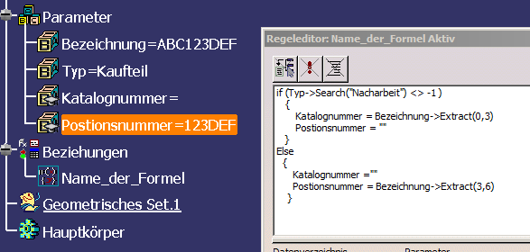

ich hätte eine Frage bezüglich eines Makros mit Bedingungen.
Ich würde gerne mir abhänig von Auswahlfenster ET_Herstellung entweder die Positionsnummer oder die Katalognummer ausfüllen lassen.
Sobald es ein Nacharbeit-Teil ist soll es mir die ET_Positionsnummer ausfüllen, ansonsten die ET_Katalognummer. Das nicht ausgewählte Feld soll ansonsten leer bleiben.
Ist dies überhaupt möglich?

Willst dass beim ausführen des Makros nur eine Formel erstellt wird?
Oder Formeln angelegt werden die je nach Anwendungsfall nur den einen Parameter ausfüllen (und der andere soll leer bleiben?))?

Am besten wäre eine hinterlegte Formeln die jede nach Anwendungsfall entscheidet und den Parameter ausfüllt oder entsprechend leer lässt.

Servus Stefan
Hast du eine KWA-Lizenz? Wenn ja geht dies über eine Regel(Rule), siehe Bild.
Per Makro geht das Anlegen über die Methode CreateProgram. Ein Beispiel dazu findest du in der Doku.

Hallo Bernd,
eine KWA-Lizenz besitze ich leider nicht.
Kann ich auch anderweitig ein if/else Bedingung als Formel anlegen?

Mithilfe eines Lays (Schalter "fog" findet sich unter dem Button Design Table) kann eine Fallunterscheidung angelegt werden:
Law.1
if (FormalSchenkellaenge < 100) {FormalLochabstand=10}else {FormalLochabstand=15}
Ist etwas gewöhnungsbedürftig und gibt nur Real aus.
Auswerten kann man das Law mit der Formel für den Parameter Lochabstand_horizontal
Lochabstand_horizontal=Relations\Rule.1.Evaluate(Laenge_Schenkel_horizontal/1mm) * 1mm
Der Tipp stammt von einer Seite www.cad-gaenssler.de , die den Catia Teil leider offline genommen hat.
