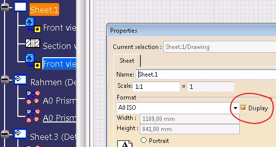

wenn ich eine Zeichnung geöffnet habe kann ich per RMT auf ein Sheet gehen und mir die Properties des Sheets anzeigen lassen. Unter der Rubrik "Format" findet man die Checkbox "Display". Diese regelt die Darstellung der von Dassault vorgegebenen Sheet-Begrenzung (Darstellung On / Off).
Wir möchten nun per Makro überprüfen (später mal im Batch) ob der Ersteller einer Zeichnung diese Checkbox bei den Sheets der Zeichnung gesetzt hat und wenn nicht, diese Checkbox setzen. Wir haben hierzu in keiner Doku, Properties, Standards, Generative Params etwas finden können. Hat von euch jemand eine Idee, wie man das bewerkstelligen könnte? Wäre klasse und schon einmal vielen Dank im Voraus.

Hi Nachbar,
geht prinzipiell über die WinApi.
Über die Catia-CAA soweit ich sehen kann nicht.

Hi Nachbar,
ich bin deshalb im Ungefähren geblieben, weil die Routine, die ich auf die Schnelle zusammen kopiert hab,
zwar funktioniert, aber noch eine gravierende Macke hat.
- grundsätzlicher Ablauf:
- Handles vom Dialog und den interessanten Dialogelementen ermitteln
- Status der Display-Box abfragen
- gegebenenfalls Box anklicken(Haken setzen)
- OK klicken
- und das ganze in einer Schleife über alle Sheets
Wenn ich den Fehler gefunden hab, setz ich's hier rein.

Hallo Nachbar,
...also
Mein Problem unter VBA war, dass die Routine selbst funktioniert hat, aber sich VBA nach dem Makro-Ablauf aufgehängt hat.
Ich hab's dann mit VB6 umgesetzt. Da geht's mir besser von der Hand.
Ergebnis (Source und .exe V1.06) anbei ->
Das Makro
- sucht zunächst Catia oder startet es
- frägt nach dem Verzeichnis mit den Zeichnungen
- liest die Zeichnungen ein
- setzt den Display-Flag, falls nötig
- speichert die Zeichnung im gliechen Verzeichnis
- schliesst die Zeichnung
- Ende
Ein Fenster zeigt den Verlauf an.
Für die Verzeichnisauswahl und die Arbeitsschleife hab ich das Makro
http://catia2.cad.de/index.php/de/downloads/skripts-app   likationen/94-generierung-einer-pdf-datei-aus-einer-v5-zeichnung
kannibalisiert.

   On Error GoTo Form_Load_Error
   Caption = App.EXEName & " V" & App.Major & "." & App.Minor & "." & App.Revision
   GetCatiaObject                                          'abgespecktes GetObject
   If CATIA Is Nothing Then                                'this should not normally happen
      Unload Me
      Exit Sub
   End If
   SetControlPos                                           'position controls
   Show vbModeless
   DoEvents
   'Fehlermeldungen ausschalten'
   CATIA.DisplayFileAlerts = False
   'Verzeichnis abfragen
   Targetfolder = SelectFolder("Bitte wählen Sie das Verzeichnis aus.")
   If Targetfolder = "" Then
      MsgBox "Kein Verzeichnis gewählt." & vbCrLf & "Das Makro wird beendet.", vbOKOnly Or vbCritical, "Abbruch"
      GoTo QuitSub
   End If
   'Verzeichnis einlesen
   Set FileSystemObject = CreateObject("Scripting.FileSystemObject")
   Set myFolder = CATIA.FileSystem.GetFolder(Targetfolder)
   Set myFiles = myFolder.Files
   'Dateien nach CATDrawings durchsuchen und exportieren
   For Each myFile In myFiles
      If Right(myFile.Name, 10) = "CATDrawing" Then
         Set myDocument = CATIA.Documents.Open(myFile.Path)
         SetDisplay
         myDocument.Save
         myDocument.Close
GetNextFile:
      End If
   Next
   'Fehlermeldungen einschalten'
   CATIA.DisplayFileAlerts = True
QuitSub:
   Unload Me
   End
Exit Sub
Form_Load_Error:
   Dim errMsg As String
   Dim errRet As VbMsgBoxResult
   Select Case Err.Number
'       Case 438
       Case -2147467259
         MsgBox "Kann Zeichnung nicht einlesen! Release?" & vbCrLf & vbCrLf & myFile.Name, vbOKOnly Or vbInformation, "Zeichnung einlesen"
         Resume GetNextFile
       Case Else
         errMsg = Err.Number & ": " & Err.Description _
         & IIf(Erl <> 0, " at line " & CStr(Erl), "") _
         & " in procedure Form_Load of Formular frmSetDisplayChkBx"
         errRet = MsgBox(errMsg, vbOKOnly, "Form_Load")
   End Select
   Resume QuitSub
End Sub
Sub SetDisplay()
   Dim oSH As DrawingSheet
   Dim oSel As Selection
   Dim n As Integer
   Dim strShName As String
   Dim strDocName As String
   On Error GoTo SetDisplay_Error
   Set oSel = CATIA.ActiveDocument.Selection
   For Each oSH In CATIA.ActiveDocument.Sheets
      oSel.Add oSH
      strShName = oSH.Name
      strDocName = CATIA.ActiveDocument.Name
      lblMacroStatus.Caption = "Checking document: " & strDocName & vbCrLf & "Checking sheet: " & strShName
      DoEvents
      EditDisplayProps
      DoEvents
      oSel.Clear                                           'empty selection
   Next
   Exit Sub
SetDisplay_Error:
         '       Case 438
         '       Case -2147467259
      Case Else
         errMsg = Err.Number & ": " & Err.Description & " in procedure SetDisplay"
         errRet = MsgBox(errMsg, vbOKOnly, "SetDisplay")
   End Select
   'Resume Next                                          'fall thru to quit sub
End Sub

Das Makro kann wie eine normale .exe durch Doppel-Klick oder per Eingabe am Cmd-Prompt gestartet werden.
Zum Einbinden in Catia ein Start-Makro(siehe unten) entweder wie hier
http://catia2.cad.de/index.php/de/tipps-tricks/programmierung/207-makro-p   er-tastenkombination-starten
oder/und hier
[URL=http://catia2.cad.de/index.php/de/catia-faq/programmierung/73-makros-als-icons-ablegen]http://catia2.cad.de/index.php/de/catia-faq/programmierung/73-makros-als-icons-ablegen[/   URL]
verfahren.
Das Start-Makro für die .exe sieht so aus:
Code:
Private Const SW_SHOWNORMAL As Long = 1
Private Const SW_SHOWMAXIMIZED As Long = 3
Private Const SW_SHOWDEFAULT As Long = 10
Private Declare Function ShellExecute Lib "shell32.dll" _
                                      Alias "ShellExecuteA" _
                                      (ByVal hwnd As Long, _
                                       ByVal lpOperation As String, _
                                       ByVal lpFile As String, _
                                       ByVal lpParameters As String, _
                                       ByVal lpDirectory As String, _
                                       ByVal nShowCmd As Long) As Long
Sub CATMain()
   ShellExecute 0, "open", _
      "E:\Catia_Files\Makros\MyMacros\SetDisplaySheetPropertyPage.exe", _
      "", ".", SW_SHOWNORMAL
End Sub
Der Pfad muss natürlich entsprechend angepasst werden.

Ups. Hab ich glatt vergessen, aber jetzt integriert.
Die Änderungen:
- exe heisst jetzt SetDisplay
- akzeptiert einen Parameter -d <Pfad>, zB setdisplay -d "c:\meine files"
- prüft, ob der angegebene Pfad existiert
Die Code-Änderungen (in der Form):
- Verzeichnis zuweisen:
Code:
  If InStr(UCase(Command()), "-D") Then                  'set path
      Targetfolder = Right(Command(), Len(Command()) - 3)
  Else
        GoTo QuitSub
      End If
  End If
- Fehler-Routine:
Code:
      Case -2147467259
        If FileSystemObject.FolderExists(Targetfolder) = False Then  'then folder doesn't exist
            MsgBox "Kann Verzeichhnis nicht finden!" & vbCrLf & vbCrLf & "Das Makro wird beendet!", _
            Resume QuitSub
        Else                                              'folder exists, but wrong release
            If InStr(UCase(Command()), "-D") Then          'in batch mode
              'do nothing
              Resume GetNextFile
            Else
              MsgBox "Kann Zeichnung nicht einlesen! Release?" & vbCrLf & vbCrLf & myFile.Name, _
              Resume GetNextFile
            End If
        End If
Die Zip dazu nebenstehend ->
