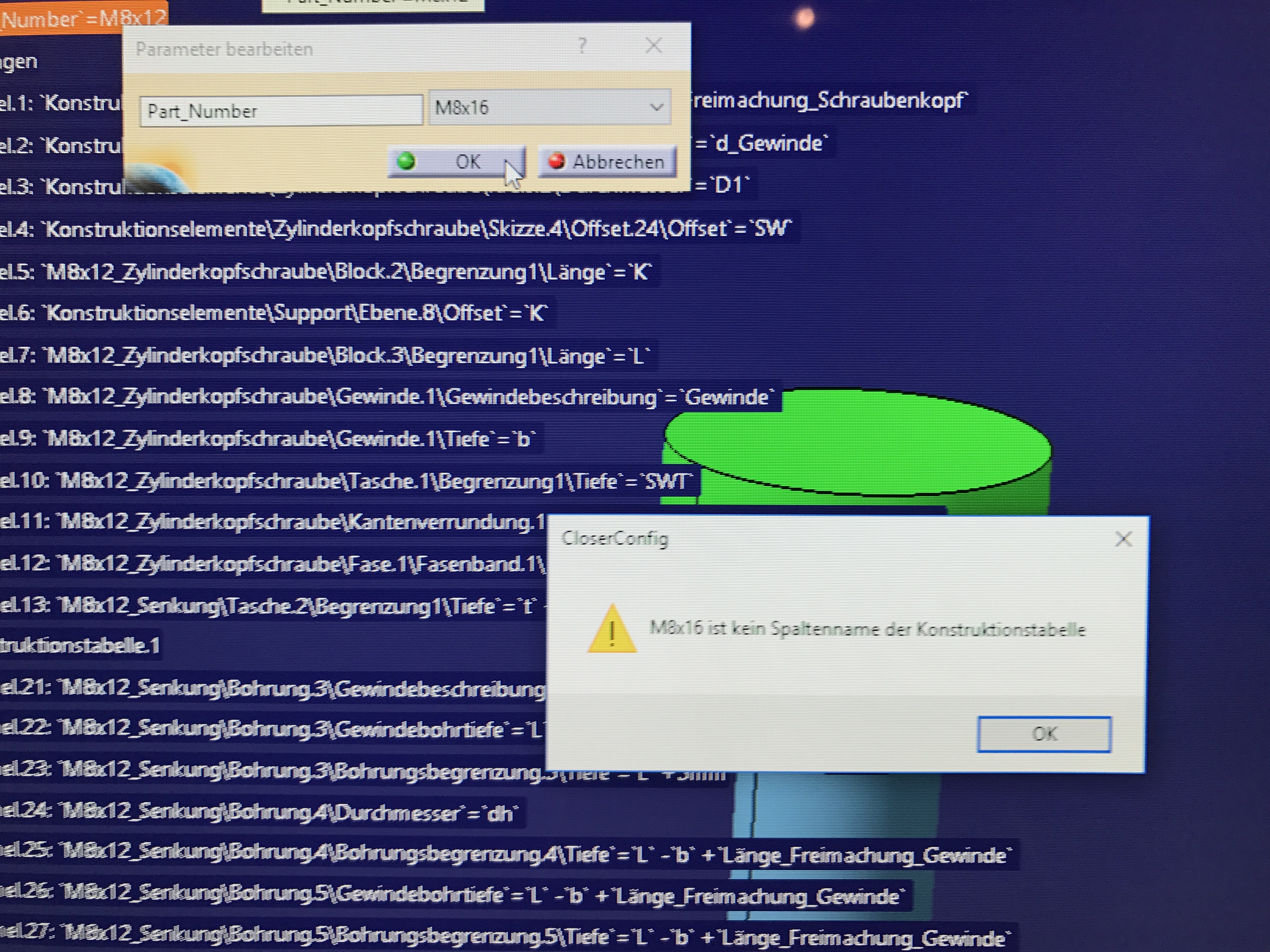

zu 1: hat super geklappt mit der KWA-Regel! Ich habe aber über eine Regel lediglich den einen Bohrungsassistenten aktiviert und den anderen deaktiviert, weil ich ja auch unterschiedliche Farben brauche.
zu 2: Ich hab jetzt über die KWA Lizenz versucht eine Regel zu erstellen. Diese Regel soll mir mithilfe eines Zeichenfolge-Parameters mit Dropdown die Excel Liste in einer Spalte durchsuchen und dann die passende Zeile auswählen.
Szenario: Der Parameter mit den verschiedenen vordefinierten Auswahlmöglichkeiten (M8x12; M8x16; M8x18;....) soll in der Excelliste die Zeile mit dem identischen Namen heraussuchen und die in der Zeile hinterlegten Werte für meine Schraube nehmen.
Aber aktuell sagt mir die Regel, dass der Name nicht mit einer Zeile übereinstimmt....
Zu 3: Teilenamen meine ich. Ja die Formel wird mit kopiert, aber sobald ich die Powercopy verwende und ein neues Teil erzeuge, ist die Formel deaktiviert und lässt sich auch nicht aktivieren.

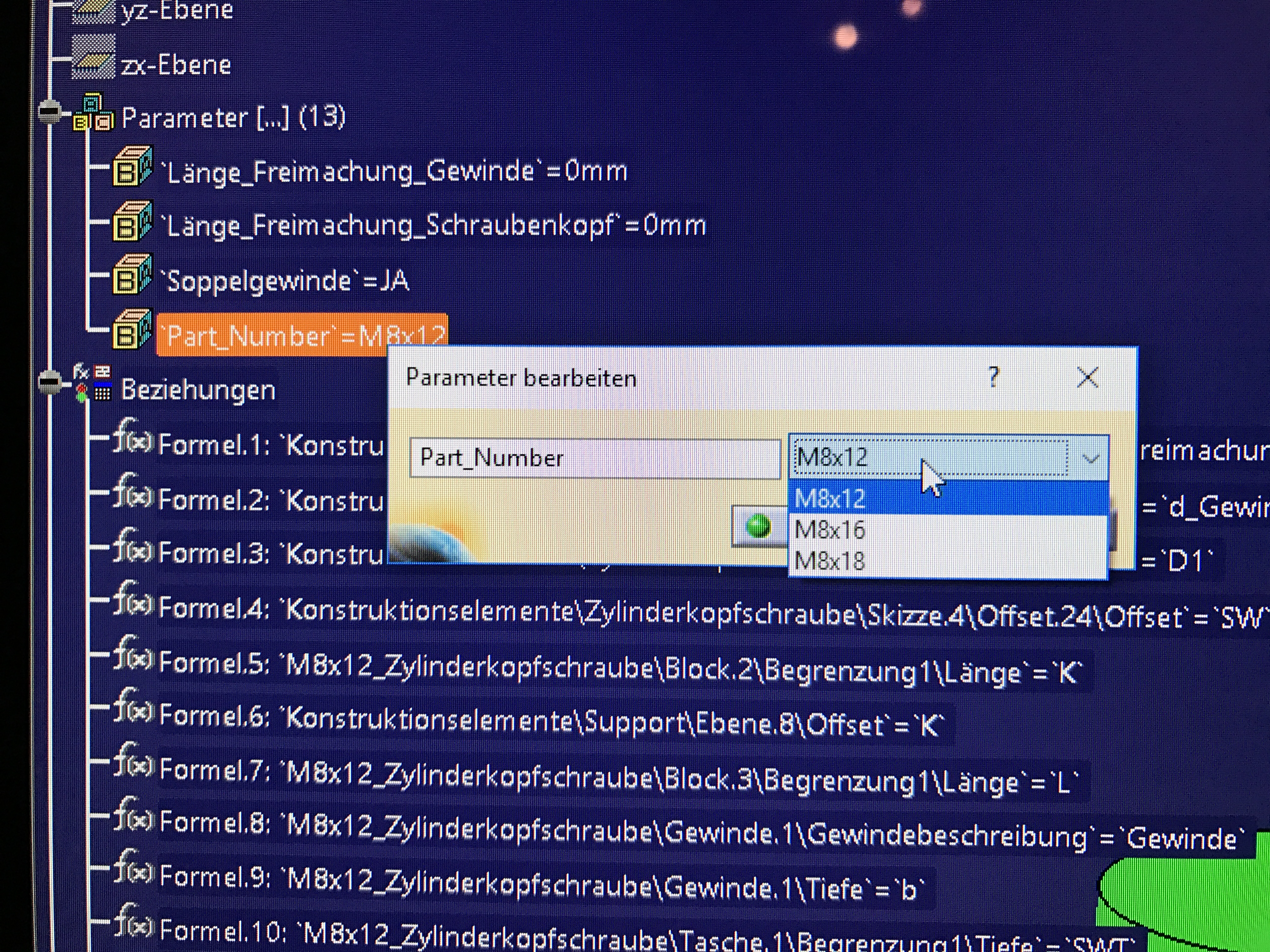

CatiaVerhaeltnis
Sehen Sie sich das Profil von CatiaVerhaeltnis an!   Senden Sie eine Private Message an CatiaVerhaeltnis  Schreiben Sie einen Gästebucheintrag für CatiaVerhaeltnis
Beiträge: 18
Registriert: 24.04.2015
erstellt am: 11. Jan. 2017 17:48    Editieren oder löschen Sie diesen Beitrag!  <-- editieren / zitieren -->   Antwort mit Zitat in Fett Antwort mit kursivem Zitat    Unities abgeben: 1 Unity (wenig hilfreich, aber dennoch)2 Unities3 Unities4 Unities5 Unities6 Unities7 Unities8 Unities9 Unities10 Unities

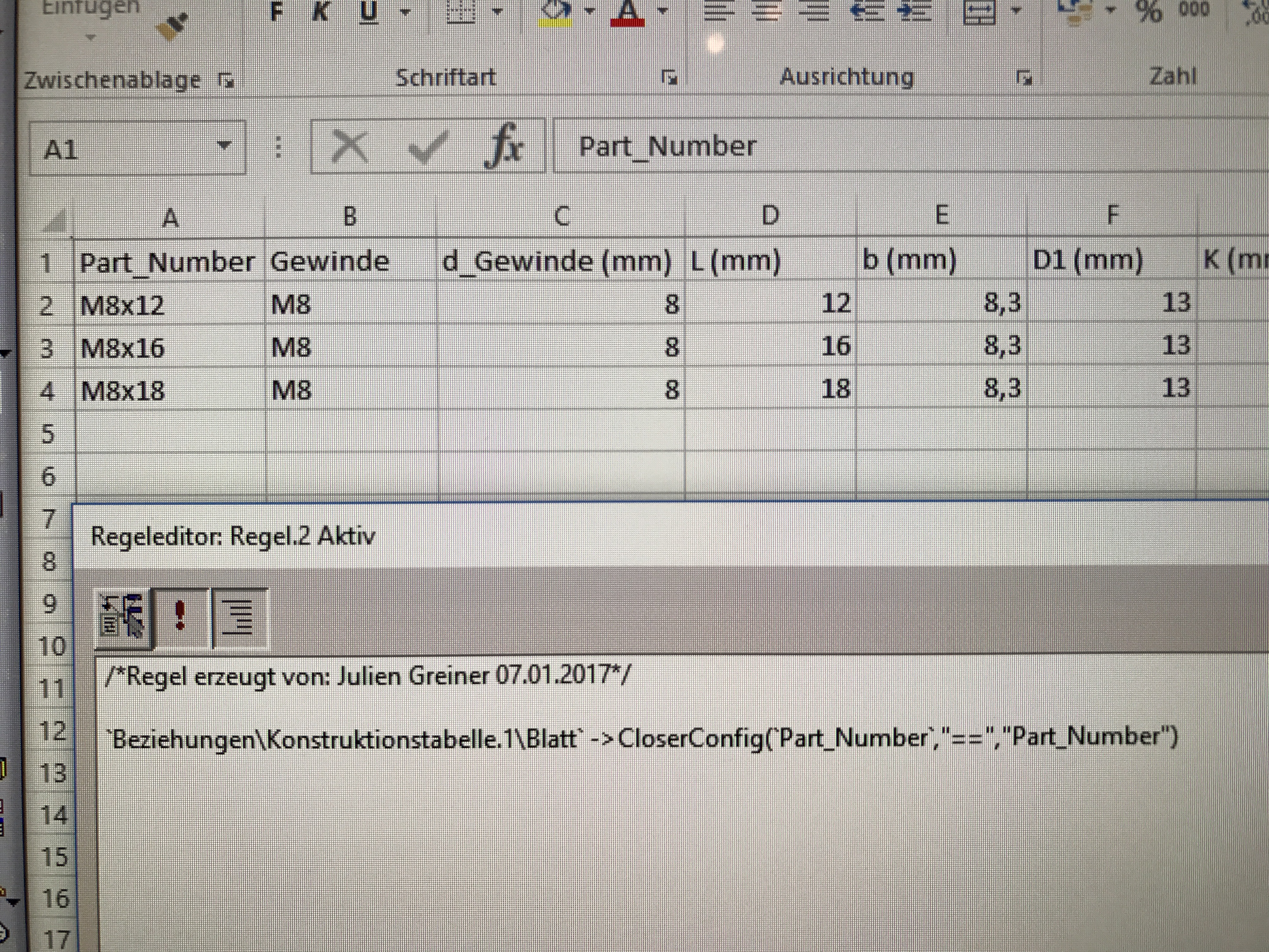

Hab mal alles fotografiert. Ich finde den Fehler einfach nicht!
bgrittmann
Beiträge: 12206
CATIA V5R19
erstellt am: 11. Jan. 2017 18:04    Editieren oder löschen Sie diesen Beitrag!  <-- editieren / zitieren -->   Antwort mit Zitat in Fett Antwort mit kursivem Zitat    Unities abgeben: 1 Unity (wenig hilfreich, aber dennoch)2 Unities3 Unities4 Unities5 Unities6 Unities7 Unities8 Unities9 Unities10 Unities Nur für CatiaVerhaeltnis 10 Unities + Antwort hilfreich
Du hast den Spaltennamen mit dem Parameter vertauscht.
"Part_Number" nach vorne (Spaltenname) und `Part_Number` nach hinten. (ggf unterschiedliche Namen verwenden)

Jetzt kommt zwar keine Fehlermeldung mehr, aber beim Umschalten passiert nichts :-/
Die Doku habe ich noch nicht ganz verstanden.
bgrittmann
Beiträge: 12206
CATIA V5R19
erstellt am: 11. Jan. 2017 18:39    Editieren oder löschen Sie diesen Beitrag!  <-- editieren / zitieren -->   Antwort mit Zitat in Fett Antwort mit kursivem Zitat    Unities abgeben: 1 Unity (wenig hilfreich, aber dennoch)2 Unities3 Unities4 Unities5 Unities6 Unities7 Unities8 Unities9 Unities10 Unities Nur für CatiaVerhaeltnis 10 Unities + Antwort hilfreich
Du musst die Formel auch der Konfiguration zuordnen (siehe hier).
