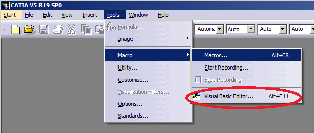

Hi Tweety,
bist Du wirklich im VBA-Editor? (siehe Bild)
Oder in .vbs?
Tschau,
Joe

erstellt am: 06. Dez. 2016 14:48    Editieren oder löschen Sie diesen Beitrag!  <-- editieren / zitieren -->   Antwort mit Zitat in Fett Antwort mit kursivem Zitat    Unities abgeben: 1 Unity (wenig hilfreich, aber dennoch)2 Unities3 Unities4 Unities5 Unities6 Unities7 Unities8 Unities9 Unities10 Unities
Endlich gelöst, zumindest für VBA.
für alle, bei denen bei Left(Date) ein Fehler kommt ( oder Right, Mid ... )
Wenn es heißen soll Left(Date, 2) dann erweitern auf VBA.Strings.Left(Date, 2).
Warum die SendKeys aber nicht in vb.NET funktionieren, sondern nur aus dem VBA Editor, weiß ich noch nicht ...
