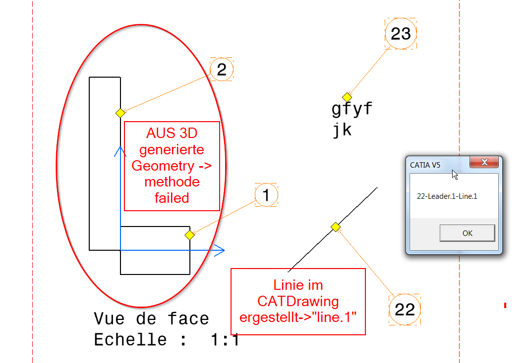

Hallo Zusammen,
Ich möchte eine Makro Scrheiben um in einem CATDrawing zu prüfen auf welche 3Ds die Balloons zeigen.
Hier mein Code:

Ich bekomme aber leider ein  fehler : "methode HeadTarget failed" (siehe Bild)
Danke im Voraus für ihre Hilfe.

Hat denn der Leader eine Verknüpfung zu einem Element? (wenn du das Element verschiebst sollte sich die Hinweislinie mit verschieben)
In meinem Kurztest liefert HeadTarget bei Texten die DrawingTextProperties (wtf). Somit kannst du ggf keinen Namen ausgeben.
Für die Suche kannst du folgenden sprachunabhängigen Filter nutzen:
Code:
selection1.Search "CATDrwSearch.DrwBalloon,all"

Danke für die Suche Methode.
Ja, den Leader hat eine Verknüpfung mit dem Element.
Ich habe den Feheler wenn die Leader auf generierte Geometry zeigt.
Wenn die Leader auf eine line die ich im Catdarwing ergestellt habe zeigt dann kommt den Name der Line raus! (siehe Bild)
Gibt es ein andenren weg um zu wissen auf welches 3Ds die Balloons zeigen (CATPart PartNumber zu finden)?

Bernd, wir erzeugen die PositionNummer Manual im CATDrawing mit der Funktion "Balloon".
Uwe, Genau diese info des Names des Parts brauche ich aber für alle Balloons die sich schon in eimen Catdrawing finden.
Zum testen habe ich nur ein MSGBOX gemacht aber wenn es klapt werde ich alle Werte listen (in einer LISTBOX zB).
Marc
