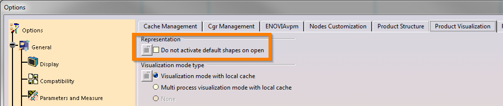

ich möchte den Wert der Option "Do not activate default shapes on open" (Tools/Options/Infrastructure/Product Structure/Product Visualization/Representation) abfragen (aktiv ja/nein).
Leider finde ich nicht heraus, wie ich an diese Einstellung heran komme.
Der Parameter-Dump des entsprechenden Tools-Optionen Reiters ist leider leer. Bei den Methoden des SettingControllers "VisualizationSettingAtt" ist die Option nicht dabei. Wo kann man noch suchen, bzw. weiß jemand wie man diese Option anspricht?
