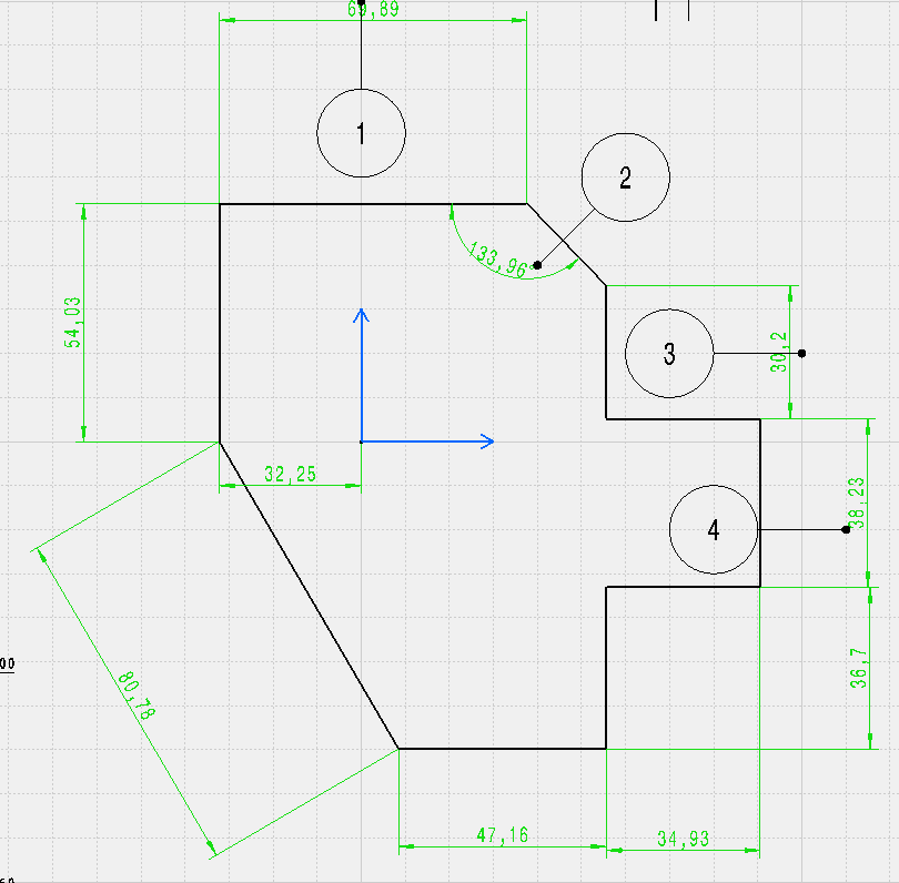

ich bin auf der Suche nach einem Makro, mit welchem die Maße eines drafting zunächst erst einmal nummeriert werden. Habe hier zu eine Beispiel Zeichnung hochgeladen. Anschließend sollen die Maße, mit der dazu bereits exestierenden Nummer, automatisch, in eine Excel-Tabelle geladen werden. Meine programmierkentnisse beschränken sich auf VBA, habe bisher fast nur Excel programmiert.
Vielen Dank für einen eventuellen Vorschlag

Hi ph,
kurze Frage:
Wie verknüpfst Du die Nummern mit den Massen?
Tschau,
Joe

Hi Joe,
bisher sind die Nummern mit Maßen üerbhaupt nicht verknüpft. Ich habe einfach über die Insert -> Annotations -> Text -> Baloon die Nummern eingefüt und anschließend alles per Copy Paste nach excel kopiert.
Hoffe das war die Antwort auf deine Frage

Grundsätzlich kannst du über die Dimensioncollection der View auf die Bemaßungen zugreifen und dann den Wert auslesen (siehe auch Doku und Watchfenster)
Wenn deine Text nicht mit den entsprechenden Bemaßungen verknüpft sind (zB direkt der Text, oder die Hinweislinie (Leader)) wird es schwer bis unmöglich die Zusammengehörigkeit zu bestimmen.

so hat's auch ausgesehen.
Über
... View.Texts.item(i).AssociativeElement.Name
oder
... View.Texts.item(i).Leaders.Item(1).HeadTarget.Name
lässt sich das mit dem Text verknüpfte Element bestimmen.
Der Weg wäre also:
- Doc zuweisen
- Sheet zuweisen
- Views durchlaufen
- in den Views die Texte durchlaufen
- die verknüpften Masse bestimmen
- Texte und Masse in einem Array oder Ähnlichem zwischenspeichern
- nach Excel übetragen
Nachdem in den Ansichten auch andere Texte existieren, wird das Hauptproblem sein zu erkennen,
welche Du brauchst.
Ein kleines Skript hierzu:

Das VBA-Makro setzt voraus:
- es gibt ein geöffnetes Drawingdokument
- es gibt mehr als die zwei Standard-Views auf dem Sheet
- es existiert mindestens ein Text in jeder View
- die Texte(Ballons) sind mit einem Mass verknüpft
Es gibt keine Fehlerbehandlung. Werden obige Randbedingungen nicht erfüllt, knallt's.
Schreiben nach Excel und in ein Array fehlen.
