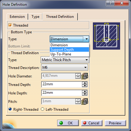

Hallo zusammen
ich schreibe mir gerade ein Makro das mir diverse Bohrungen erstellt. Das setzen einzelner Bohrungen klappt schon super bis auf eine Kleinigkeit. Beim erstellen von Gewindedurchgangsbohrungen soll die Gewindetiefe durch die Option "Support Depth" fest gelegt werden (siehe Bild). Leider befürchte ich das dies nicht möglich ist.
Kann ich diese Option wirklich nicht über VBA setzten oder bin ich gerade nur blind?

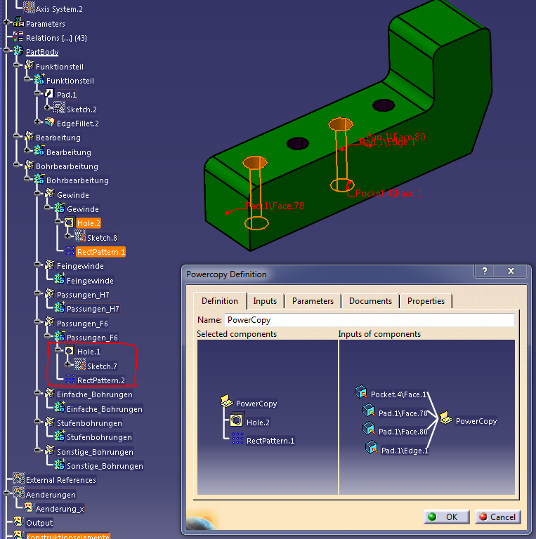

Also im Großen und Ganzen möchte ich ein Makro erstellen welches mir Standardbohrbilder die bei uns im Betrieb häufiger vorkommen automatisieren. Das Makro soll wie folgt arbeiten:
1) Eingabe des Bohrparameter (Wie die Eingabe der Parameter aussehen soll ist noch offen)
2) Auswahl der Fläche im 3D auf welcher die Bohrung gesetzt wird
3) Auswahl der Flächen auf welche die Bohrung bemaßt werden
4) Auswahl der Richtung für das Pattern
Als erstes hab ich mich damit befasst die Bohrungen zusetzten und so siet der Code dazu aus.

Um es gleich noch vorweg zu nehmen, eine PowerCopy kommt für mich nicht in Frage da ein Standardbohrbild sich über 2 Bodies erstreckt und eine PowerCopy dies nicht hinkriegt.

vorab ein paar Anmerkungen:
- status ist nicht deklariert
- wird bei der Abfrage der Fläche 'Esc' gedrückt, stürzt dad Makro ab
- für die Parameter-Eingabe würde ich eine UserForm mit ein paar DropDown- Listen verwenden
  (für Durchmesser, Type); für die Tiefe eventuell eine mit einem UpDown-Element verknüpfte Textbox)
Wenn Du, anstatt einen neuen Body anzulegen, einen vorhandenen verwendest, kannst LimitMode = catUpToLastLimit angeben.
Bei einem neu erzeugten Body geht das nicht. Da müsstest dann vorab die Bauteildicke ermitteln.
Dazu könntest eine Dummy-Bohrung setzen, die Tiefe ermitteln und zwischenspeichern und anschliessend die eigentlichen Gewinde setzen.
Die Dummy-Bohrung zuvor löschen und das Part updaten.
Code:
Set Koerper = Teil.Bodies.Item(1)
'Set Koerper = Teil.Bodies.Item("Gewinde")
Teil.InWorkObject = Koerper
InputObjectType(0) = "Face"
Set Auswahl = CATIA.ActiveDocument.Selection
Auswahl.Clear
Status = Auswahl.SelectElement2(InputObjectType, "Fläche für Bohrung wählen", True)
Set Flaeche = Auswahl.Item(1).Value
Set Bohrer = Teil.ShapeFactory
Set Bohrung = Bohrer.AddNewHole(Flaeche, 22)
With Bohrung
    .Type = catSimpleHole
    .BottomLimit.LimitMode = catUpToLastLimit
    Teil.Update 'damit catia die dicke ermitteln kann
    .ThreadingMode = catThreadedHoleThreading 'Gewindebohrung
    .CreateStandardThreadDesignTable catHoleMetricThickPitch
    .ThreadDepth.Value = .BottomLimit.Dimension.Value
    .HoleThreadDescription.Value = "M6"
    .ThreadSide = catRightThreadSide
    Set BohrSkizze = .Sketch
End With
Das sollte eigentlich funktionieren.
Kannst du das genauer erklären. Ein Bild wie das ausehen soll wäre nicht schlecht.

In den Konstruktionsrichtlinien unserer Kunden ist der Strukturbaum fest vorgegeben. Hier müssen verschiedene Bohrungen in verschiedene Bodies (siehe Bild). Wenn ich nun eine PowerCopy erstellen will, wähle ich die Bohrung und das Pattern im ersten Body. Beim klick auf die Bohrung im zweiten Body passiert nichts mehr. Mit einer zweiten PowerCopy hätte ich auch nichts gewonnen.
