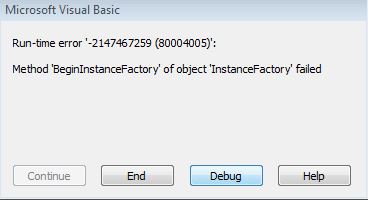

Jedoch hänge ich wieder an einer anderen Stelle (unten Fett und Kursiv), Screenshot des Fehlers habe ich hochgeladen:

KT1 Lizenz ist vorhanden. PowerCopy Name und Speicherort stimmen.
Danke für deine Hilfe

erstellt am: 09. Nov. 2016 15:17    Editieren oder löschen Sie diesen Beitrag!  <-- editieren / zitieren -->   Antwort mit Zitat in Fett Antwort mit kursivem Zitat    Unities abgeben: 1 Unity (wenig hilfreich, aber dennoch)2 Unities3 Unities4 Unities5 Unities6 Unities7 Unities8 Unities9 Unities10 Unities Nur für CATIA86 10 Unities + Antwort hilfreich
Ist die richtige Workbench aktiv? (PartDesign)
Starte den Code mal in einem Part.

erstellt am: 09. Nov. 2016 15:25    Editieren oder löschen Sie diesen Beitrag!  <-- editieren / zitieren -->   Antwort mit Zitat in Fett Antwort mit kursivem Zitat    Unities abgeben: 1 Unity (wenig hilfreich, aber dennoch)2 Unities3 Unities4 Unities5 Unities6 Unities7 Unities8 Unities9 Unities10 Unities
Hallo Bernd,
habe es versucht, leider der selbe Fehler.

erstellt am: 09. Nov. 2016 16:56    Editieren oder löschen Sie diesen Beitrag!  <-- editieren / zitieren -->   Antwort mit Zitat in Fett Antwort mit kursivem Zitat    Unities abgeben: 1 Unity (wenig hilfreich, aber dennoch)2 Unities3 Unities4 Unities5 Unities6 Unities7 Unities8 Unities9 Unities10 Unities Nur für CATIA86 10 Unities + Antwort hilfreich
Ich kann keinen Fehler erkennen.
Bitte nochmal prüfen:
- KT1-Lizenz vorhanden
- stimmen Pfad und Name der PowerCopy
- hast du das Part mit der PowerCopy in einem anderen Fenster geöffnet?
- funktioniert die PowerCopy manuell?

Hallo Bernd,
herzlichen Dank, du hast wieder recht.
Beim manuellen Einfügen der Powercopy kommt eine Fehlermeldung.
Ich habe es an einem eigenen Beispiel ausprobiert, das Makro läuft durch, es passiert leider nichts. Habe auch ein Debugging durchgeführt, es läuft komplett durch.
Ich kann es mir leider nicht erklären  .

Wie sieht dein eigenes Beispiel aus (Screenshot mit dem Namen und den Inputs)?
Wie sieht da dein Code aus (Bereich mit den InstanceFactory und den Inputs)?
