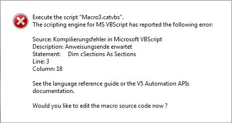

erstellt am: 10. Nov. 2016 13:36    Editieren oder löschen Sie diesen Beitrag!  <-- editieren / zitieren -->   Antwort mit Zitat in Fett Antwort mit kursivem Zitat    Unities abgeben: 1 Unity (wenig hilfreich, aber dennoch)2 Unities3 Unities4 Unities5 Unities6 Unities7 Unities8 Unities9 Unities10 Unities
Servus,
ich habe dein Code unverädert laufen lassen und bekomme sofort eine Fehlermeldung schon in der Erstn Zeile Dim cSection ...; s. Anhang.
Das verstehe ich nicht. Kann in meinen Einstellungen etwas geändert worden sein durch ein Update?

erstellt am: 10. Nov. 2016 13:39    Editieren oder löschen Sie diesen Beitrag!  <-- editieren / zitieren -->   Antwort mit Zitat in Fett Antwort mit kursivem Zitat    Unities abgeben: 1 Unity (wenig hilfreich, aber dennoch)2 Unities3 Unities4 Unities5 Unities6 Unities7 Unities8 Unities9 Unities10 Unities Nur für Tweety79 10 Unities + Antwort hilfreich
Mein Code ist CATScript.
Für Unterscheide CATScript und CATvbs bitte mal in die Doku/Forensuche/Buch bemühen.

erstellt am: 10. Nov. 2016 13:41    Editieren oder löschen Sie diesen Beitrag!  <-- editieren / zitieren -->   Antwort mit Zitat in Fett Antwort mit kursivem Zitat    Unities abgeben: 1 Unity (wenig hilfreich, aber dennoch)2 Unities3 Unities4 Unities5 Unities6 Unities7 Unities8 Unities9 Unities10 Unities
Jetzt habe ich es so umgeschrieben dass nichts mehr mit Dim ... drin steht und es funktioniert:
Sub CATMain()
    Set oprod = CATIA.ActiveDocument.Product
    Set TheSections = oprod.GetTechnologicalObject("Sections")
    Set mySection = CATIA.ActiveDocument.Product.GetTechnologicalObject("Sections")
    Set oSection = oprod.GetTechnologicalObject("Sections")
    Set oSection = mySection.item(1)
MsgBox oSection.Name
oSection.Name = "BlaBla"
End Sub
Verstehe aber trotzdem nicht, wo der Fehler war ...
