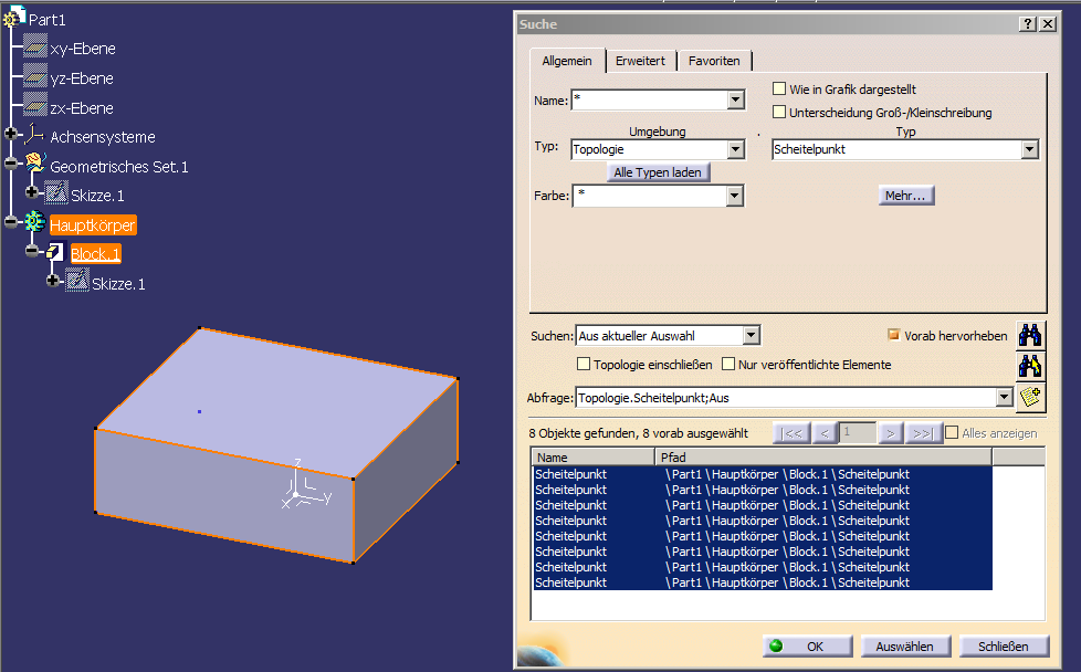

ich habe bereits jetzt mein erstes Makro geschrieben. Dieses soll im CatPart Bohrungen finden und selektieren. So weit so gut. Das nächste was ich machen will, ist das Makro so umgestalten, dass Punkte einer Fläche gefunden und selektiert werden. Das ist mein Code für das Suchen & Selektieren von Bohrung.
Der folgende Code wurde an einem Block mit Bohrung verwendet und funktioniert einwandfrei.

Was für Punkte? (Scheitelpunkte, Punkte einer Skizze, 3D-Punkte ...)
Wie würdest du manuell die Punkte selektieren? Kannst du das mit einem Makro nachstellen (zB Makroaufnahme)?

Vielen Dank für deine schnelle Antwort. Ich möchte nach dem Ausführen des Makros, dass Catia mir die Punkte des Catparts markiert. Bsp. Ich mache ein Rechteck im Sketch und gehe dann aus dem Sketch raus. anschließend mach ich daraus ein Block. Dieser Block hat acht punkte und die will ich , dass Catia sie sucht und selektiert.

Das geht wohl am einfachsten über die Suche nach Scheitelpunkten.
Dies kann man gut dem Makrorekorder aufzeichnen.

wie kann ich eig. in meinem Code eine Multiselektion machen. Das heisst Catia soll nach dem durchlaufen des Makros Bohrungen und Punkte zeigen. Habt ihr irgendeine Idee. Ich habe es versucht mit einer For Next schleife allerdings erfolglos.

Erste Suche durchführen. Dann das Ergebnis (die Elemente) in einem Array oder einer Collection zwischenspeichern. Dann die zweite Suche durchführen und die Elemente aus dem Array/Collection wieder zur Selection hinzufügen.
